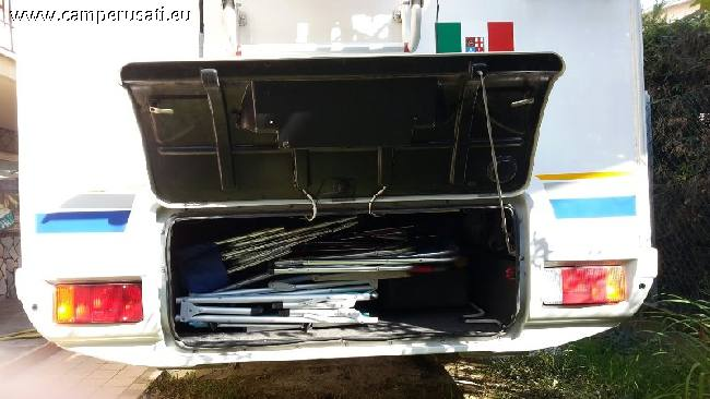

Buon pomeriggio a tutti,
il mio Adria su Ducato X244 ha la predisposizione posteriore per il gancio di traino/portamoto. Osservandolo da sotto si tratta di una grande struttura metallica quadrata imbullonata al telaio.
Secondo voi è possibile creare un vano portabagagli, magari estraibile o da agganciare al telaietto suddetto? Qualcuno ci ha mai pensato? La traversa trasversale da quello che ho capito può essere rimossa.

Penso che Semdig voglia costruire un gavone sotto al camper diciamo davanti al paraurti casomai facendo apribile la parte centrale, e supporttare questa scatola ai longheroni del gancio di traino che passano sotto al pavimento.
Quindi nulla di esterno o sporgente. Ho capito giusto?
Però, se non si vuole ridurre la luce dal suolo e quindi poi rischiare di toccare nelle rampe facendo danni, mi sa che viene un vano modesto in altezza e non vorrei che fosse piu la fatica che il gusto.
Penso di avere capito che l idea sarebbe questa, ma facendolo a posteriori verrebbe molto piu basso.
In ogni caso, non eliminerei la traversa posteriore perchè è parte struturale del telaio e tiene i due longheroni paralleli, e quei longheroni sostengono il pavimento del camper.

Penso che non vi siate capiti, spero poi di avere capito io Penso che Semdig voglia costruire un gavone sotto al camper diciamo davanti al paraurti casomai facendo apribile la parte centrale, e supporttare questa scatola
ai longheroni del gancio di traino che passano sotto al pavimento. Quindi nulla di esterno o sporgente. Ho capito giusto? Però, se non si vuole ridurre la luce dal suolo e quindi poi rischiare di toccare nelle rampe facendo danni, mi sa che viene un vano modesto in altezza e non vorrei che fosse piu la fatica che il gusto. Penso di avere capito che l idea sarebbe questa, ma facendolo a posteriori verrebbe molto piu basso. In ogni caso, non eliminerei la traversa posteriore perchè è parte struturale del telaio e tiene i due longheroni paralleli, e quei longheroni sostengono il pavimento del camper.
Certo, è proprio quello che intendevo yes
Ho in effetti considerato il problema dell'altezza da terra, ma guardando il cestello (regolarmente omologato) della ruota di scorta al centro del pianale che si trova ad un palmo dalla strada, non penso che un gavone posteriore possa scendere più in basso... Hai comunque ragione, va considerato che parliamo di posizione a sbalzo e c'è rischio di toccare nelle rampe.
