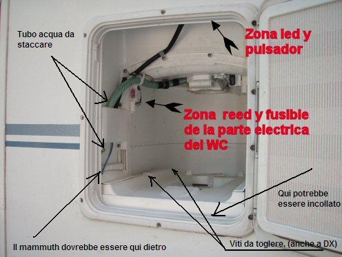

Un video dove si smonta tutto il WC non l'ho mai visto, ma dato che l'ho fatto un paio di volte, provo a spiegartelo:
1) Staccare il tubo che porta l'acqua (aprendo lo sportello sulla sx)
2) Staccare l'alimentazione della pompa, due (o quattro) fili da staccare sul mammut a 4 morsetti vicino al tubo acqua.
3) Quattro viti da svitare sul fondo del vano (quello che rimane togliendo la cassetta), due a meta' strada, e due in fondo che non si vedono se non con uno specchietto o contorsioni.
4) Assicurarsi che il WC non sia incollato con sigillante, in teoria non serve ma molti installatori lo mettono. Se lo mettono dovresti trovarlo tra il piano del vano cassetta (dove ci sono le 4 viti) e la base della finestra di accesso, poi potrebbe esserci qualcosa in bagno tra la "spalla" verticale (dove c'e' il pulsante per lo sciacquone) e la parete del bagno.
Fatto questo, tutto il WC, tazza con vano cassetta e spalla dovrebbe essere libero e si puo' rimuoverlo.
Renzo.
PS se trovo una foto con la posizione delle viti la inserisco.

Metto una foto presa dal web alla quale ho aggiunto delle note:
Guarda anche qui, ai tempi avevo risposto e c'era una'altra possibilita' di trovere del sigillante.
