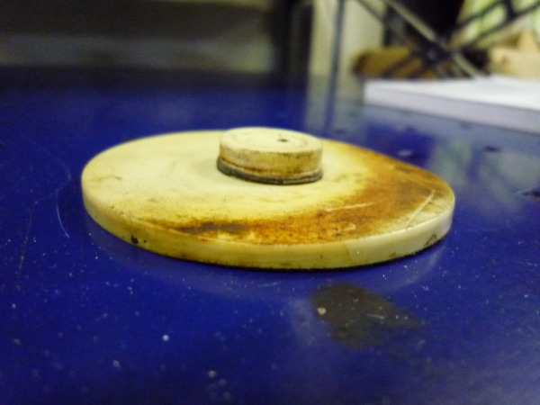

geppetto22
geppetto22
17/10/2008 5603
Inserito il 04/10/2015 alle: 12:22:28
I soggetti incriminati sono questi!!

Gli spessori di cui parla l' amico Claudio (geppetto22), credo li abbiano solo le balestre a doppia lama, come le mie.
Io li avevo fatti sostituire quasi subito in garanzia: c'e' una "segnalazione" alle officine (non so come la chiamano).
