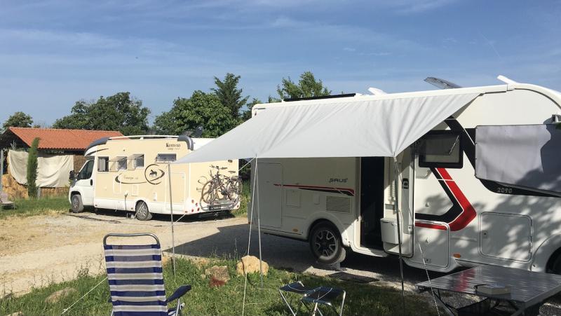

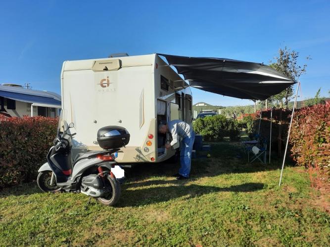

Io incollerò queste slitte di alluminio sui 3 lati del camper:
La parte con la "C" va verso il basso.
Dentro ci faccio scorrere una tenda con un orlo da una parte nel quale è  stato cucito un filo elettrico in modo da creare un ringrosso che mantiene il telo dentro la slitta.
2 pali telescopici e due tiranti completeranno il tutto.
Vista la semplicità di installazione e il basso costo, allestirò questa slitta su entrambi i lati del camper e anche sul lato posteriore.

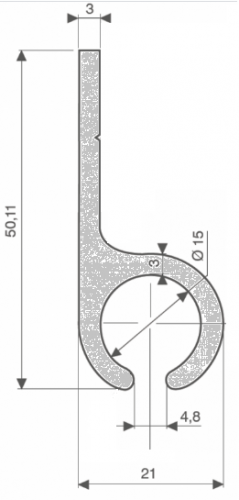

Ecco le misure:
Forse li sotto incollerò una striscia LED da esterno, solo sul lato destro del camper ovviamente.

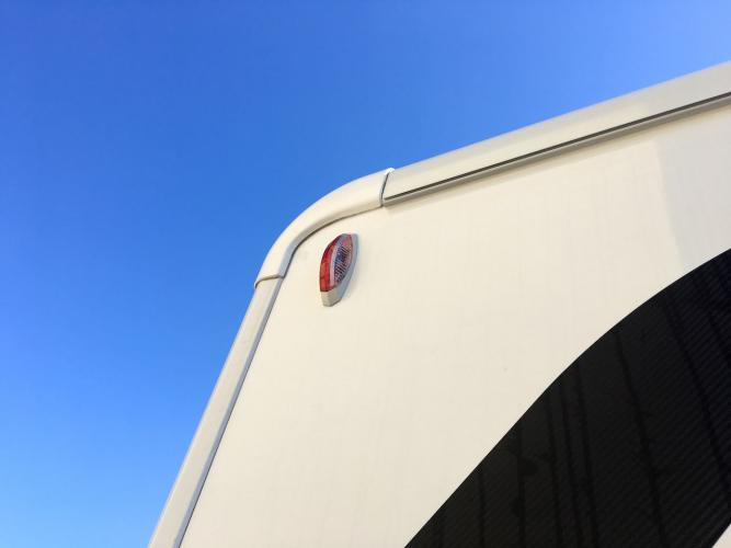

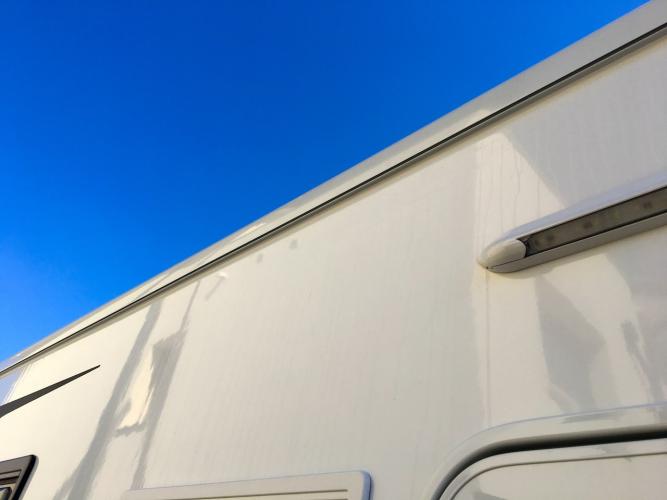

La Canalina è solo incollata con il Sicaflex, acquistata da SIFI. Il tendalino assieme ai pali acquistati da Obelink.
https://www.obelink.it/obelink-...
lungo 4 metri con 3 pali. A memoria ho speso attorno ai 100 Euro.
Per i tiranti meglio una corda intrecciata da 4/6/8 mm, ma non mi fossilizzerei su una posizione, qualsiasi corda ti ritrovi in camper va bene, l'importante è che si facciano i nodi giusti e si mettano in trazione correttamente.

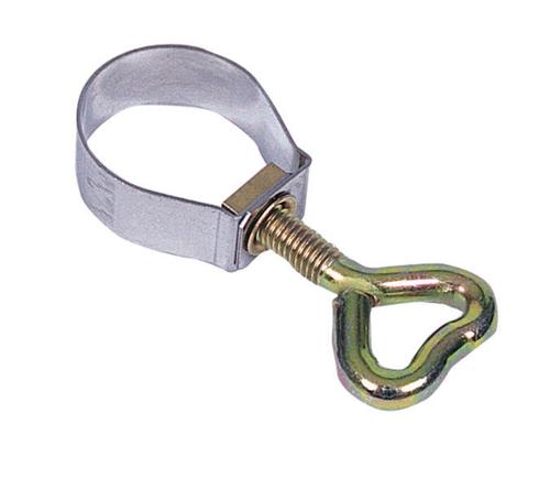

Sono telescopici con morsetto a vite che agisce sul palo che si infila in quello dotato di morsetto.

Allora direi che è perfetta. Come canalina ho visto questa suggerita da emme48, non proprio economica per 4 metri
