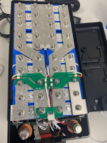

"con il "nuovo BMS" intendono dire che all'interno della batteria è installato anche un dc-dc, per questo è collegabile anche a mezzi vecchi. "
Informazione presa dove? Dall'immagine messa tempo fa mi pare da Ciro alias Szopen, come poi è la consuetudine, all'interno delle batterie c'è il BMS ma nessun DC-DC... Non solo ma internamente il tutto è assai discutibile.
Giusto per rinfrescare la memoria riposto l'immagine... Della 150 Ah.
Non so te, ma almeno io non vedo alcun DC-DC a maggior ragione capace di gestire 100-150 A in carica visto lo spazio a disposizione.
Alla fine c'è un classico BMS "smart" ovvero che tramite app si può vedere qualche parametro, e lo "smart balance" non è altro che un bilanciatore (suppongo passivo)... Ma affiancando la parola "smart" in termini pubblicitari sicuramente fa un gran effetto il ché aiuta a giustificare in parte il prezzo.

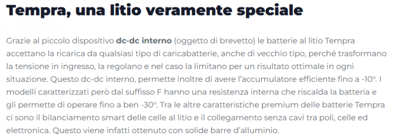

con il nuovo BMS intendono dire che all'interno della batteria è installato anche un dc-dc, per questo è collegabile anche a mezzi vecchi. Informazione presa dove? Dall'immagine messa tempo fa mi pare da Ciro alias Szopen,
come poi è la consuetudine, all'interno delle batterie c'è il BMS ma nessun DC-DC... Non solo ma internamente il tutto è assai discutibile. Giusto per rinfrescare la memoria riposto l'immagine... Della 150 Ah. Non so te, ma almeno io non vedo alcun DC-DC a maggior ragione capace di gestire 100-150 A in carica visto lo spazio a disposizione. Alla fine c'è un classico BMS smart ovvero che tramite app si può vedere qualche parametro, e lo smart balance non è altro che un bilanciatore (suppongo passivo)... Ma affiancando la parola smart in termini pubblicitari sicuramente fa un gran effetto il ché aiuta a giustificare in parte il prezzo.
Quindi quanto dichiarato dalla NDS sul suo sito non sembra supportato da quanto tu dici. Era anche per me un dubbio dato che mi sembra sia l'unica che fa questa affermazione. Comunque loro fanno riferimento al BMS non al DC-DC interno vi risulta?
ogni volta che scrivi lo fai per smentire ciò che dico, ti ho già detto più di una volta di ignorare i miei scritti che non sono mai vani.
Almeno pubblicassi foto con certa evidenza di essere una Tempra... poi magari lo è... ma presa così... lascia il tempo che trova.
Nel frattempo ti lascio questo, ma suppongo per te sarà falso come tutte le info scritte sui prodotti top level...

A commento della foto che ha postato " Tornitore " non comprerei mai un batteria che ha celle in parallelo .
Nella foto si vedono gruppi di 5 celle in parallelo e poi in serie con altri gruppi di 5 , in questo modo tecnicamente si eleva la capacita' di una batteria ma inconsciamente ci si espone ad un pericolo elevato .
La BMS non rileva la tensione di ogni cella ma solo il valore del parallelo , tecnicamente puo' essere possibile che una di quelle celle in parallelo smetta di essere una batteria ma diventi un carico ovvero un cella interna al parallelo per colpa di una rottura meccanica o sovratemperatura data dalle celle limitrofi , smetta di erogare energia ma inizia a caricarsi con l'energia del parallelo .
In questo modo si ha un guasto incontrollato che puo' portare a danni anche gravi .
La tecnica corretta e' collegare una BMS per ogni serie di batterie e se si vuole mettere in parallelo piu' batterie per aumentare la capacita' dovranno essere messe in parallelo le BMS e non le celle .
Solo in questo modo si ottiene un controllo puntuale dello stato della cella e un bilanciamento perfetto .

A commento della foto che ha postato Tornitore non comprerei mai un batteria che ha celle in parallelo . Nella foto si vedono gruppi di 5 celle in parallelo e poi in serie con altri gruppi di 5 , in questo modo tecnicamente
si eleva la capacita' di una batteria ma inconsciamente ci si espone ad un pericolo elevato .  La BMS non rileva la tensione di ogni cella ma solo il valore del parallelo , tecnicamente puo' essere possibile che una di quelle celle in parallelo smetta di essere una batteria ma diventi un carico ovvero un cella interna al parallelo per colpa di una rottura meccanica o sovratemperatura data dalle celle limitrofi , smetta di erogare energia ma inizia a caricarsi con l'energia del parallelo .  In questo modo si ha un guasto incontrollato che puo' portare a danni anche gravi .  La tecnica corretta e' collegare una BMS per ogni serie di batterie e se si vuole mettere in parallelo piu' batterie per aumentare la capacita' dovranno essere messe in parallelo le BMS e non le celle .  Solo in questo modo si ottiene un controllo puntuale dello stato della cella e un bilanciamento perfetto .
la foto postata è una foto che circola su col dal 2023 almeno e di certo non l'ha postata la persona a cui si fa riferimento cui si fa riferimento...
Chissà se nel 2026 è ancora tutto così dentro a quella batteria, ammesso ma non concesso sia poi una Tempra... io non ho evidenza oggettiva in tal senso.

la foto postata è una foto che circola su col dal 2023 almeno e di certo non l'ha postata la persona a cui si fa riferimento cui si fa riferimento... Chissà se nel 2026 è ancora tutto così dentro a quella batteria, ammesso
ma non concesso sia poi una Tempra... io non ho evidenza oggettiva in tal senso. e non lo dico certo per difendere NDS che per altro non ne ha bisogno... ma si sa che qui basta parlar male di un marchio che si diventa idoli del risparmio e della tecnica
Nel mio commento non ho menzionato una marca e nemmeno un produttore .
Ho espresso un giudizio tecnico su quella batteria dicendo che non la comprerei mai argomentando il motivo della mio giudizio .
La buona tecnica costruttiva sulle batterie LFP suggerisce ben altro e mi sembra di percepire dai vai post di chi le sta autocostruendo che la buona tecnica sia diventata una regola da seguire per preservare un elevato margine di sicurezza oltre che l'investimento economico .

NDS dice che ha uno Smart BMS, così vengono definiti i BMS che sono in grado di limitare la corrente in uscita/entrata secondo la programmazione che si fa dello stesso, sul manuale di istruzione questa programmazione però non appare, magari qualcuno la può riportare.

Che piaccia o no la foto riporta uno dei primi modelli in commercio della Tempra NDS, partorita dalla Lion, batteria questa sopravvalutata ma naturalmente sparita.

Per me non è veritiero per un semplice motivo... Quel "piccolo" DC-DC interno deve essere capace di gestire le decantate correnti di carica fino a 100-150 A a seconda del modello di batteria... Si tratterebbe avere dentro la batteria circuiti di potenza non di poco conto oltre a quello che c'è già su BMS.
Secondo me non si ha ben presente le dimensioni di un DC-DC da 150 A (anche avesse efficienza costante del 98-99% su tutto il range di carico e a qualsiasi temperatura del range d'uso) e energia da dissipare correlata a dove sarebbe installato (volume interno estremamente ridotto senza possibilità di smaltimento del calore specie con involucro in ABS).
Tutti possono scrivere quel che vogliono, specie testate giornalistiche per pubblicità (screenshot tratto dall'articolo redatto da Pleinair) riportando proposizioni che spesso utilizzano termini tecnici in modo improprio a fini di marketing. Di certo, in questo caso, al sottoscritto non la raccontano, ma credo neanche a coloro che sanno com'è fatta una batteria LFP e cosa vi è al suo interno oltre alla funzione svolta dal BMS.
Data la foto sopra si nota chiaramente che non c'è alcun DC-DC di potenza; semplicemente, come per tutti i BMS, se la tensione di ricarica va fuori dal range dei parametri va in protezione.
Sul manuale attuale della stessa Tempra se lo si legge è chiaro che qualcosa non torna riguardo al "DC-DC interno" esempio da questo:
"La batteria dispone di un sistema di gestione della batteria (BMS) interno che regola automaticamente l’ingresso di carica della batteria"
... E da questo:
"per risultati ottimali, utilizzare caricabatterie per batterie al LiFePO4. In mancanza di tali caricabatterie, è anche possibile utilizzare caricabatterie al piombo-acido.
• Il caricabatterie non deve eseguire alcuna azione di desolfatazione.
• Quando si utilizza un caricabatterie configurabile, impostare per l’opzione corrente costante/tensione costante (CC/CV) i seguenti valori:
• Impostare la tensione di fine carica su 14,4 V.
• Impostare la corrente di carica massima consigliata per la batteria.
• La tensione di carica massima non deve superare 14,5 V. Se la tensione di carica è 14,7 V … 16 V, il sistema di gestione della batteria (BMS) interno limiterà la carica.
• Se, durante la ricarica, la temperatura aumenta oltre l’intervallo consentito, il sistema di gestione della batteria (BMS) interno limita la carica per preservare la durata della batteria.
Se ci fosse un DC-DC che "regola la tensione" non servirebbe impostare tensioni e/o specificare CB per litio e/o indicare limiti di tensione e/o curva di ricarica e/o corrente massima consigliata... Intanto c'è quel "DC-DC interno" che "filtra" tutto.
Do una mia interpretazione... Per me nell'articolo fanno riferimento in modo improprio ad un "DC-DC" e relativa funzione quando in realtà si dovrebbe parlare di BMS il quale non regola la tensione ma gestisce la carica/scarica etc in base ai parametri settati.
Da quanto so non è un sistema ad anello chiuso, pur avendo il bus N-bus, come è Victron dove anche usando BMS terzi (come JK) se opportunamente settato il BMS gestisce i dispositivi di ricarica sia sotto il profilo di tensione che corrente.
... Certo, la foto è del 2023 ma da quell'anno le specifiche non sono cambiate di una virgola neanche la capacità da quando sono state presentate a fine 2022 (vado a memoria). Potranno forse aver cambiato fornitore celle pur mantenendo lo stesso formato e capacità (la stessa Victron ha cambiato più volte fornitori dalle Winston alle Calb etc).
Se vuoi, puoi aprirne una e vedere con i tuoi occhi... Così una volta per tutte si fa luce su questa batteria del 2026 a vantaggio di tutti (tranne forse per pochi); ma dati i costi non credo che abbiano fatto chissà che cambiamenti sennò sarebbero scesi di prezzo e/o aumentato la capacità pur mantenendo costo elevato rispetto ai 500-600€ di una 314 Ah attuale.
DC-DC interno vi risulta? Era per questo che vi ho coinvolti. Il mio problema era come devo aggiornare l'impianto infatti se Tempra è retrocompatibile l'aggiornamento dovrebbe essere solo il cambio degli switch (quindi il delta del costo si riduce sensibilmente) mentre se quanto è dichiarato non è adeguatamente supportato e per chiarezza allora meglio puntare su batterie da 300Ah che costano meno. Quali marche secondo voi è meglio orientarsi. Nessuno mi ha segnalato come disabilitare il parallelatore dal derivatore N355_T. basta collegare tra di loro il J14 e il J15? o occorre altro? Quindi basta che cambio il regolatore solare con uno adeguato e disabilito il parallelatore e dovrei essere a posto. Giusto? Durante le trattative avevo subodorato che il concessionario avesse esagerato sui costi di adeguamento e non avendo tempo per approfondire ho preferito seguire la strada delle AGM valutare e prendere tempo per decidere.
Per me fanno riferimento al BMS... Poi su un articolo parlano di DC-DC interno che lascia il tempo che trova.
"Nella foto si vedono gruppi di 5 celle in parallelo e poi in serie con altri gruppi di 5 , in questo modo tecnicamente si eleva la capacita' di una batteria ma inconsciamente ci si espone ad un pericolo elevato .
Condivido.
Nel caso dei JK c'è anche un modulo per il parallelo e sicuramente c'è Master-Slave BMS.
