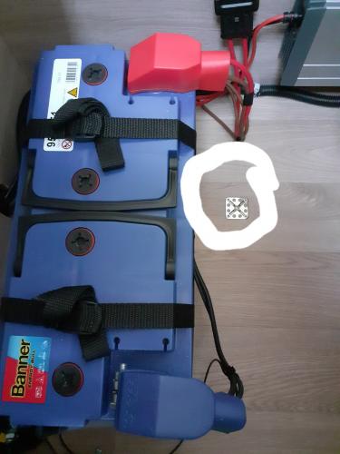

Ciao, ti ringrazio ancora per i consigli. Dato che sul nuovo camper (me lo devono ancora consegnare) c'è già montata una batteria (ti mando la foto) non AGM ma, quelle con i tappi per aggiungere l'acqua distillata. Ecco perché volevo che mettessero una AGM
