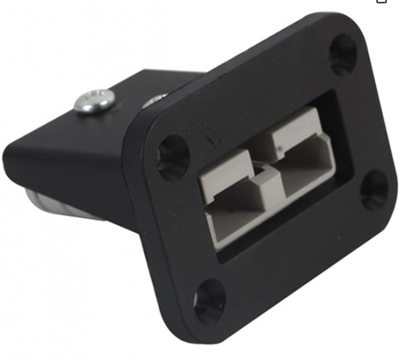

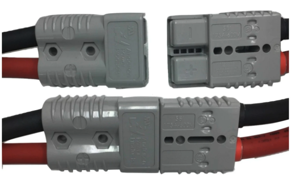

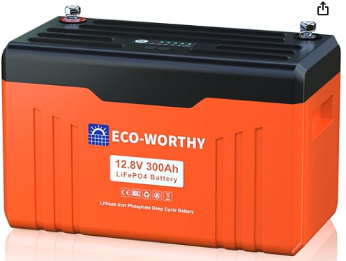

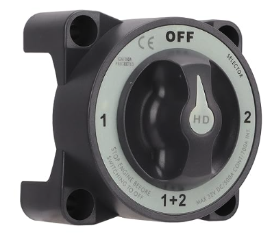

Ciao a tutti, stavo valutando la possibilità di acquistare una batteria al litio di emergenza per i lunghi viaggi, in quanto avendo già una batteria al litio da 140Ah sotto il sedile passeggero dove sono anche alloggiati un Victron Orion XS ed un MPPT oltre ad altre apparecchiature (modem/router, Raspberry e vari attuatori SonOff) non ho lo spazio per installarla sotto il sedile e quindi vorrei una installazione volante senza mettere in parallelo le due batterie:
monto un selettore/stacca batteria
installo sia il selettore che il connettore da 120A su una piastra metallica che posiziono alla base del sedile passeggero effettuo i collegamenti del positivo dove Pos.1 Batteria da 140Ah Pos.2 al connettore che mi permette di collegare la batteria "volante" in caso di emergenza o qualora la BS fosse scarica; per la batteria stavo valutando
alla quale collegherò un fusibile sul polo positivo ed i cavi (positivo e negativo) al connettore che si inserirà su quello fissato sulla piastra
la batteria sarà alloggiata nel gavone e verrà utilizzata solo in caso di emergenza senza chiaramente usare la Pos. 1+2 sul selettore.
