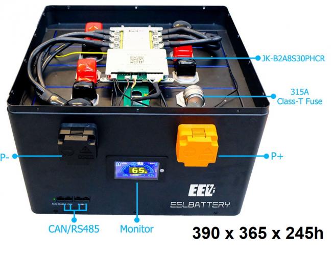

Io ho la panca passeggero con spazio utile 430x460x280h ci potrei mettere comodi due box (fai.da.te) EEL (220x400x250h) con BMS JK d 200A, bilanciatore attivo e metterci dentro 4+4 celle da 340Ah per un totale di 680Ah, ma chi ha solo sedili monoposto deve valutare tutti gli spazi disponibili a bordo, cassapanca per esempio, sotto il sedile metteteci gli attrezzi e le zeppe per sotto le ruote.
Non ha senso andare a comprare le batterie col metro in mano.
Io ho un camper di soli 5 metri, com'è possibile che nei moderni brontosauri di 7 metri l'unico posto per la batteria sia sotto il cùlo di chi guida?

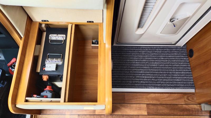

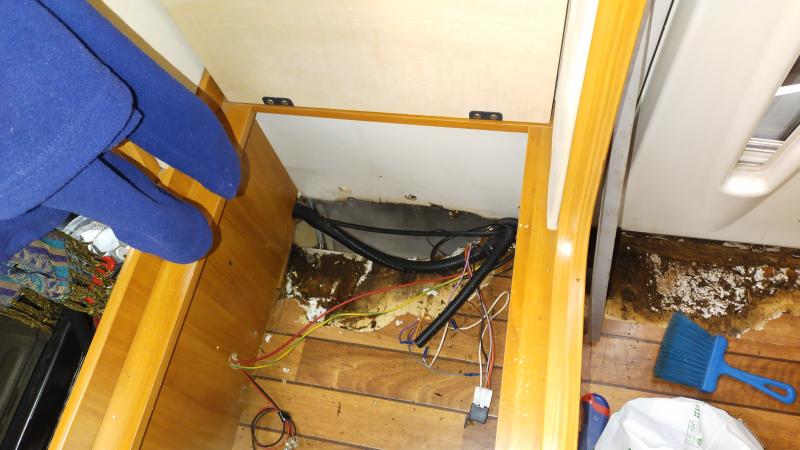

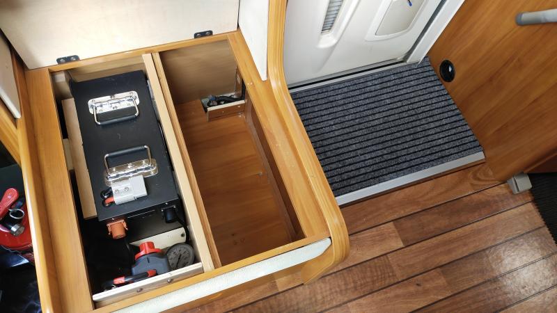

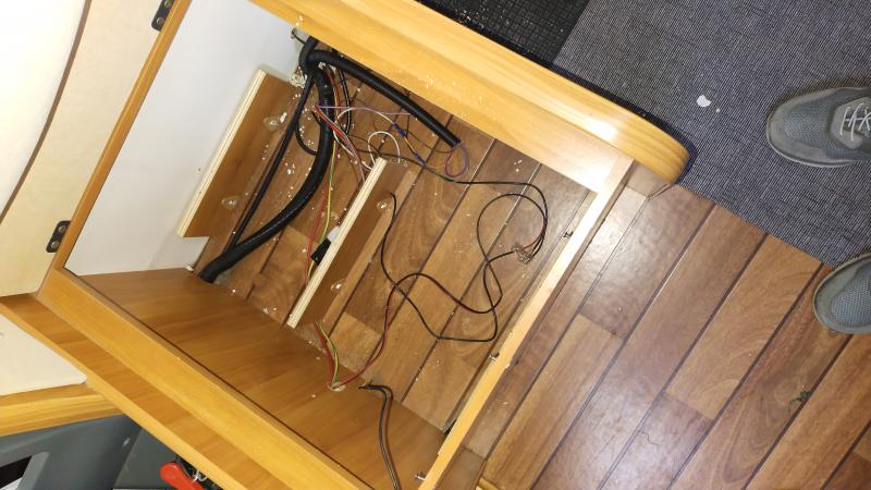

Avevo lo stesso problema, poi ho deciso di dividere in 2 vani l'unico spazio che avevo, sotto alla poltroncina singola...nel fare la modifica ho trovato uno spazio non indifferente praticamente inutilizzato e anche una infiltrazione che era nascosto dalla stessa intercapedine che rubava spazio.
Vi era uno spazio profondo 12cm grande come tutto il gavoncino utilizzato per solo qualche filo e un relè
Poi alla fine di cavi ho tirato solo un positivo da 25mm2, la massa l'ho presa sul telaio sotto proprio sotto.
Poi ho trovato una infiltrazione al pavimento che arrivava fino alla porta proprio nascosta da quella intercapedine.
Alla fine ho recuperato lo spazio x la batteria da 300Ah lifepo4 e fatto anche uno zerbino sull'ingresso con la sua sede in alluminio
Facendo passare i cavi da sotto, in un corrugato è stato semplice portare il positivo alla BM che nel mio caso è sotto il sedile guidatore.
La batteria la tolgo e la metto in 2 minuti...in questo periodo la smonto e la porta a casa per riportarla solo quando usciamo...in questo modo anche se al rimessaggio è sotto zero, arrivando da casa, la batteria è già pronta a essere messa sotto carica.
Sembrano cavolate, ma se si tiene il mezzo in rimessaggio all'aperto in inverno, è quasi certo trovare la BS a una temperatura troppo bassa per essere messa in carica...ci mette parecchie ore a prendere la temperatura e, con l'aggiunta al fatto che la batteria viene rimessata al 60%, si rischia di arrivare a destinazione con la batteria mezza scarica.
Nel mio caso, ma credo che sia anche una condizione che può riguardare molti camperisti, un modello con maniglie e installato in posizione facile da smontare/montare è un bel vantaggio...cosa da valutare nella scelta della BS Litio.

Già... la tua installazione fa scuola, 628 Ah entrano sotto il sedile con modifica minima in altezza.
Chi vuole può anche realizzare una versione semplificata di quello che hai fatto, considerando che le batterie commercialii non sono compresse ma solo "contenute", 4 celle e un BMS non sono difficili da assemblare, sicuramente dopo non verrebbero aperti 3D per cercare di indovinare che celle sono e quale BMS è presente.

EEL propone dei box DIY già completi di BMS attivo JiKong detto JK.
Comprare 4 celle buone e farsi la litio da soli è alla portata di tanti, anche se non di tutti.
Per esempio questo QUI
Dimensioni del box 390x365x245h per celle MB56 (non fornite) per un totale di 628 Ah
...voi che avete il Ducato, ci starebbe sotto il sedile con un piccolo rialzo?
