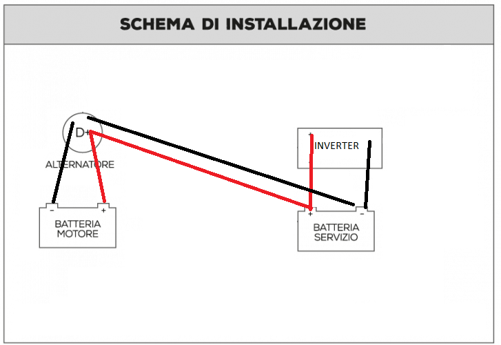

Buongiorno. Ho montato una seconda batteria ed un  inverter ma credo di aver sbagliato qualcosa. C'è qualcuno che può aiutarmi a capire? Allego schema fatto. Grazie in anticipo.SCHEMA%20INVERTER.png

Buondì,
sarebbe utile sapere perchè crede di aver sbagliato qualcosa.
Detto questo attenzione che il D+ non è la "carica da alternatore" ma un segnale +12v (oppure a massa, opportunamente segnalato) che serve a far sapere alle utenze che l'alternatore è in funzione (quindi motore acceso, diverso da un sotto chiave che indica chiave ruotata su ON ma non motore in funzione).
Non pensare quindi di caricare le batterie dal D+ (nello schema è anche un parallelo secco tra le batterie, senza un rele che apra e chiuda il circuito sulla condizione motore acceso)

grazie per la risposta. Dico che ho sbagliato qualcosa perchè con questo collegamento mi segnava la spia della batteria, Vado dunque a collegare la batteria di servizio ai cavi della batteria motore e installo anche un parallelatore?
Questo il retro del mio alternatore. Ho collegato cavo batteria di servizio positivo su dado del 10 negativo su dado del 8.

No no no, aspetta! Hai collegato B+ al *12V batteria e L al negativo? Se è così fermo eh, il negativo non è L !
Fosse così leva immediatamente la nuova connessione, sperando di non aver fatto danni, poi vai sulla BM a fare il parallelo, e se vuoi ci metti un parallelatore comandato dal D+, allego uno schema esemplificativo

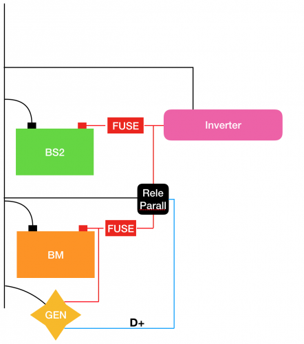

Grazie mille Roberto domani provo questo schema.

Curiosità, la BS che tipo di batteria è (caratteristiche), Inverter da che potenza? Occhio al dimensionamento cavi tra le batterie, idem verso inverter: a tale proposito, nello schema manca (svista mia) il fusibile tra BS e Inverter.
Edito: Il parallelatore non è quello che rende prioritaria la carica su BS e poi manda fino a 4A sulla BM come hai scritto... è un relè di notevole portata, e mette in parallelo diretto le due batterie, senza limitare la corrente. Quando motore in moto le due batterie vengono messe quindi in parallelo diretto, l'alternatore rende disponibile corrente ed ognuna delle 2 batterie prenderà quello che serve.
Una cosa tipo questa:
https://www.amazon.it/Fafada-12...
Mi raccomando però, non improvvisare .. al di la del guastare il mezzo o bruciare gli impianti ci sono in gioco correnti importanti, c'è da farsi male.. (MOLTO).
Prima colleziona tutte le info, metti insieme un progetto e fattelo approvare da qualcuno che ne capisce, poi mettilo in opera.
