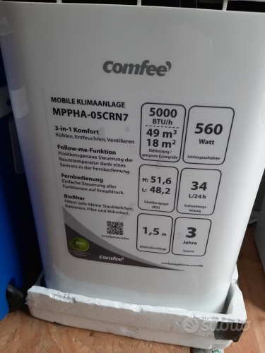

Considerando anche il consumo dell'inverter, la batteria si scaricherà in meno di un'ora ed il camper sarà più caldo di prima, almeno in certi punti.
Sono riuscito a fare al massimo quasi 4 ore con un condizionatore da 5000btu e da 640Wma avevo 800W di pannelli in pieno irraggiamento e  2 agm da 100Ah (di cui una start&stop) che tamponavano.
La temperatura esterna era oltre i 38 gradi quella interna raggiunta fu tra i 19 ed 21.
Ciro.
