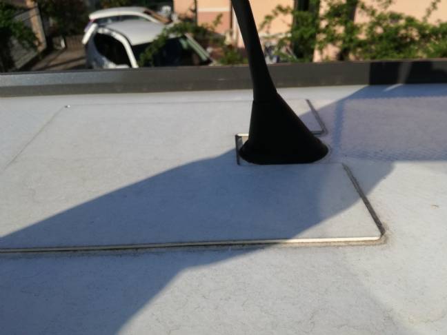

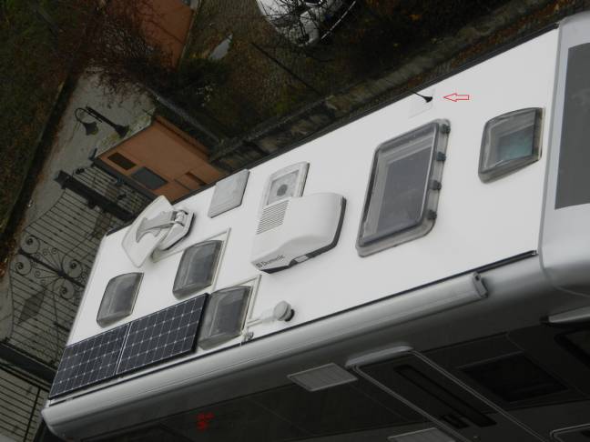

Alvaro visto che sei tornato vorrei approfittarne....
Sul tetto del nuovo cartaghino ho una antenna per il DVB e intorno sembra incollato un quadrato che non ho controllato di che materiale è fatto.
Potrebbe essere un foglio di alluminio per simulare un piano di massa ? può funzionare o è una grande ca@ata ?

Azz....se anche le etichette si staccano è grave. Alvaro visto che sei tornato vorrei approfittarne.... Sul tetto del nuovo cartaghino ho una antenna per il DVB e intorno sembra incollato un quadrato che non ho controllato
di che materiale è fatto. Potrebbe essere un foglio di alluminio per simulare un piano di massa ? può funzionare o è una grande ca@ata ?
E' il cartaghino con i dentoni come Albertone?
laughcheeky
Bah... secondo me è solo un quadrato di materiale plastico per fissare l'antenna.
Quando ti capita di fare un giro li sopra, vedi un po'... ma vedrai che è come penso.

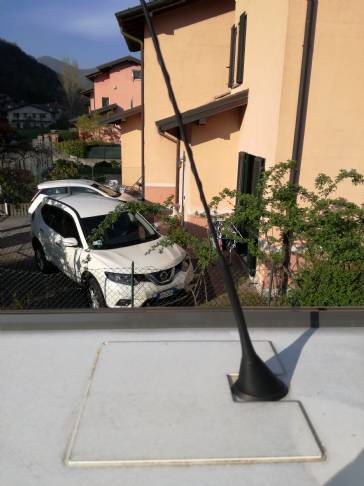

Sono andato giù a fare due foto.
Non è un materiale magnetico, per cui no acciaio.
Plastica o alluminio verniciato ?
Non serve a fissare l'antenna che come vedi è autonoma. Il quadrato sta dietro .

Visto che c'è anche sul mio a me avevano detto che è l'antenna dell'autoradio e tu dici invece che è per la TV e/o capito male ?

Anch'io ho seri dubbi che quella sia per il digitale terrestre.....
Ma avendo il connettore che arriva alla TV l'antenna dove è ?
Topolone
Topolone
19/12/2006 12096
Inserito il 07/04/2017 alle: 21:46:26
In risposta al messaggio di maxime del 07/04/2017 alle 21:29:26
Visto che c'è anche sul mio a me avevano detto che è l'antenna dell'autoradio e tu dici invece che è per la TV e/o capito male ? Massimo
In effetti la Carthago la indica come antenna radio....

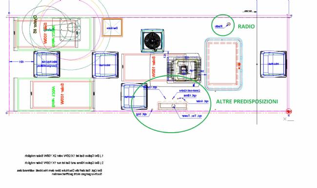

No, Roberto, sul Carta le predisposizioni sono sull'altro lato intorno al camino del frigo.

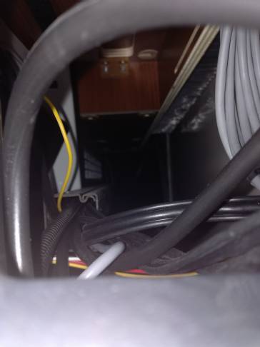

Oggi seguo il cavo.... di canali ne vedo abbastanza.... che il solo cavo possa fare da antenna ?
Secondo me è quello arrotolato sulla destra della foto che sembra proseguire verso il cruscotto...
Ovviamente sono posti quasi inaccessibili....
Inserito il 08/04/2017 alle: 18:56:22
In risposta al messaggio di Topolone del 08/04/2017 alle 08:55:19
No, Roberto, sul Carta le predisposizioni sono sull'altro lato intorno al camino del frigo. Oggi seguo il cavo.... di canali ne vedo abbastanza.... che il solo cavo possa fare da antenna ? Secondo me è quello arrotolato sulla destra della foto che sembra proseguire verso il cruscotto... Ovviamente sono posti quasi inaccessibili....
Gabriel, sul mio l'antenna è sullo stesso lato tuo, un poco più dietro,
le predisposizioni sono tutte su quel lato, visto che la centralina è li sotto.

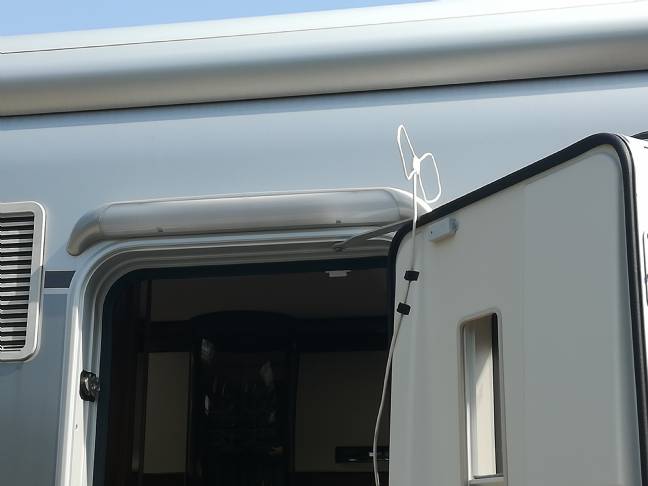

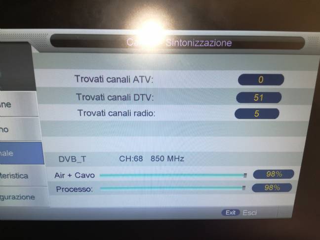

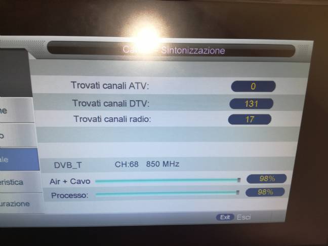

Comunque oggi ho fatto una prova con antenna primitiva auto costruita fatta con due pezzi di cavo piegato messa nel primo posto comodo trovato.
Risultato  131 canali
Con la super antenna Carthago 51 canali angryno Una s@hifezza
Avevo fatto la domanda per sapere se potevo spostarla in caso volessi mettere li un pannello solare. Oggi ho capito che invece di spostarla forse la soluzione è l'eliminazione fisica e definitiva ( sempre se quella è la famosa antenna esterna per il DVBT e non quella della radio ).
Visto i risultati forse è il caso di pensare al dipolo di Alvaro .
Il rischio è quello di andare a saturare le memorie disponibili e con un segnale troppo buono ..... La mia Tv non è abituata surprise  wink  ci penserò....
