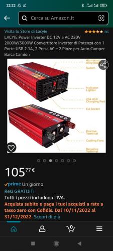

Buonasera,
mi sono intrufolata in questo forum di camperisti e spero il mio messaggio non vada troppo offtopic ma sinceramente vi ritengo tra i pochi in grado di darmi qualche dritta in merito alla questione energetica! Non sto cercando consigli per dare corrente alle apparecchiature presenti sul mio camper ma per alimentare elettrodomestici presenti in un appartamento. Credo che il frigorifero e magari una stufetta elettrica (probabilmente dovranno accontentarsi di uno o l'altro) sono le principali esigenze. La badante della mia mamma sta cercando un buon inverter (affidabile e ottimo rapporto qualità prezzo) da mandare a suo figlio che vive in Ucraina e non se la passa granchè bene a causa dei continui black out. Ci sono giorni che la corrente manca per qualche ora e giorni più impegnativi... Ho capito cosa fa un inverter ho meno presente quale sia la combinazione ideale tra batteria e inverter :|
Si sono orientati sul modello: LACYIE Power Inverter DC 12V a AC 220V 2000W/3000W Convertitore Inverter di Potenza con 1 Porte USB 2.1A, 2 Presa AC e 2 Pinze per Auto Camper Barca Camion. Ripeto che ne capisco poco ma vorrei evitargli una spesa inutile, magari salendo leggermente come fascia di prezzo si riesce a trovare qualcosa di più affidabile. Non saprei, riuscite a darmi qualche dritta perfavore? Mi fa tanta tristezza la situazione, lei è una donna d'oro tratta mia madre con molto affetto e vorrei proprio aiutarla quindi rispondetemi in tanti e datemi dei buoni consigli! Grazie mille heart
Modificato da X4R4 il 16/11/2022 alle 22:55:06

Buonasera, mi sono intrufolata in questo forum di camperisti e spero il mio messaggio non vada troppo offtopic ma sinceramente vi ritengo tra i pochi in grado di darmi qualche dritta in merito alla questione energetica!
Non sto cercando consigli per dare corrente alle apparecchiature presenti sul mio camper ma per alimentare elettrodomestici presenti in un appartamento. Credo che il frigorifero e magari una stufetta elettrica (probabilmente dovranno accontentarsi di uno o l'altro) sono le principali esigenze. La badante della mia mamma sta cercando un buon inverter (affidabile e ottimo rapporto qualità prezzo) da mandare a suo figlio che vive in Ucraina e non se la passa granchè bene a causa dei continui black out. Ci sono giorni che la corrente manca per qualche ora e giorni più impegnativi... Ho capito cosa fa un inverter ho meno presente quale sia la combinazione ideale tra batteria e inverter :| Si sono orientati sul modello: LACYIE Power Inverter DC 12V a AC 220V 2000W/3000W Convertitore Inverter di Potenza con 1 Porte USB 2.1A, 2 Presa AC e 2 Pinze per Auto Camper Barca Camion. Ripeto che ne capisco poco ma vorrei evitargli una spesa inutile, magari salendo leggermente come fascia di prezzo si riesce a trovare qualcosa di più affidabile. Non saprei, riuscite a darmi qualche dritta perfavore? Mi fa tanta tristezza la situazione, lei è una donna d'oro tratta mia madre con molto affetto e vorrei proprio aiutarla quindi rispondetemi in tanti e datemi dei buoni consigli! Grazie mille
Bisogna sapere che batterie ha e gli apparecchi che vuole alimentare.
Dubito che in Ucraina dinquesti tempi un fotovoltaico domestico permetta di usare stufe elettriche a inverter a batteria salvo se è molto grosso e in buone condizioni climatiche.
Quindi serve sapere che batterie ha , cosa vuole alimentare e come carica le batterie. Per dare almeno un idea sul wattaggio dell' inverter e se deve essere a 12/24 o 48v.
Per il frigorifero 3mila watt sono una esagerazione..per la stufa ok ma la batteria quanto dura? 2 ore? La ricarica con un caricabatterie quando la luce torna?
Boh...
L.inverter da te postato
è tutto fuori che con un ottimo rapporto qualità prezzo. Al massimo ha un ottimo prezzo,lasciando stare la qualità smiley
Però visto l uso di emergenza improvvisato senza fotovoltaico (deduco io perché non hai specificato) un prodotto così può andare...
Questo è onda modificata..non va bene per tutto ma per carichi resistivi come stufette va bene.
