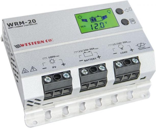

Mi sembra molto esagerato il regolatore(30A)per un pannello da 130.Con quel regolatore(che fra l'altro è giudicato un buon prodotto!)credo tu possa mettere due pannelli domestici senza problemi.
Spero che chi ti ha fatto l'impianto avesse messo in programma un eventuale potenziamento dell'impianto.
