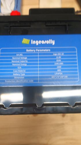

È arrivata speravo che qualcuno avesse già provato a sostituire la batteria avviamento motore che pesa almeno 25 kg dal 95 h dal Ducato 2-3 JTD

Batterie lifepo4 senza BMs ne ho il problema che non ci stanno e hanno i poii invertiti, questi dalla nuova batteria arrivata dichiarano che hanno BMS e sono per avviamento motore danno come spunto 1600 ampere sarà vero?

Strano, se sono per avviamento e hanno il bms, questo dovrebbe sopportare uno spunto notevole
A meno che, essendo fatte apposta per la messa in moto non abbiano un bms che lavora solo in entrata (ricarica) e non in uscita (carico)
provala

Domani con calma la provo è un vero peccato che le Winston non ci stanno perché il vano è alto per batterie da 19 cm la Winston è più piccola ma è alta 25 cm

Sono al quarto giorno di ferie Ho acceso il motore almeno una sessantina di volte per il momento va bene una batteria di 7 kg, con quella al piombo quando accendevi il camper faceva uaua uaua uaua e poi partiva, con questa rum e parte non so che bene fa il motorino di avviamento, vedremo

Bene, un'altra possibilità, tienici informati
al motorino non credo proprio che faccia male, la tensione è la stessa e la corrente che circola nel motorino è quella che il motorino richiede non quella che è in grado di erogare la batteria
certo che se la battetia motore è piu fiacca senti la differenza
meglio una botta e via che 10 botte scarse!

Così a Naso tanto per dire la cavolata, originale a piombo è una 95Ah , quella installata lifepo4 è una 78Ah, ma forse basterebbe meno, una 45-60 Ah

Lo spunto dovrebbe durare un decimo di secondo, certo la sto provando in estate e tutto è più fluido, bisognerebbe provarla quest'inverno. Attualmente con un amperometro che misura lo spunto si arriva a 250 a per un decimo di secondo circa, questa Lifepo4 la danno come avviamento probabilmente c'è qualche modifica BMS rispetto alle altre, la mia paura è che potesse danneggiare qualcosa del Ducato essendo effettivamente 13,3v e non 12.8 come sulla targa, ora parto per la Grecia dopo 15 giorni su e giù per i monti in Italia, comunque male che vada se si rompe rimetto una piombo
