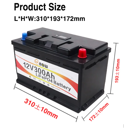

e questa a 300€? non mi convincono le dimensioni
Se arriva a 100Ah puoi considerarti fortunato wink
Impossibile... c'è un errore sicuramente
