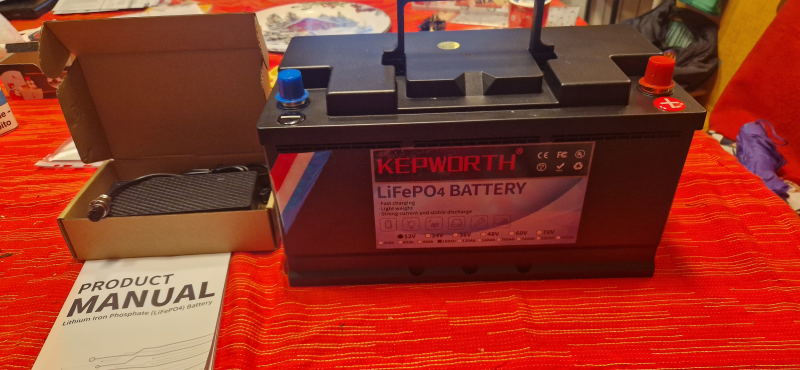

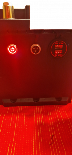

Ordinata la batteria da 200 euro scarsi venerdì è arrivata oggi, si presenta così, lateralmente dispone di questo interruttore che credo azioni solo le due prese USB e del connettore per la ricarica, ha il suo caricabatterie, con una ventolina, ora l'ho messa in carica nonostante nel momento in cui ho attaccato il connettore alla batteria senza attaccarlo alla rete la spia del caricatore era verde, E infatti dopo pochi minuti ha smesso di caricarla e da rosso che era diventato al momento di attaccare la spina della 220 è tornato verde. Domani la installo Vi terrò aggiornati
il librettino di istruzioni è molto completo indica come collegarla in serie parallelo, solare, Quanta energia Prelevare con inverter un sacco di cose

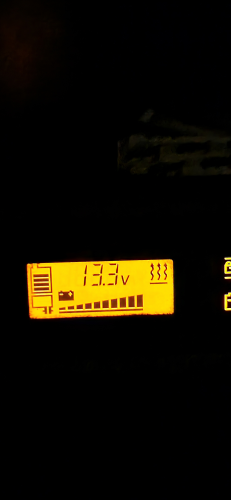

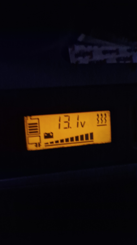

per ora posso dire che funziona, cosa che non davo per scontata, le foto sono il prima e il dopo l'azionamento per circa 4 ore del riscaldatore, non si è smossa di una virgola che per me è fantascienza Ma è vero che avevo una vecchia batteria al gel ormai alla frutta, questo ponte mi sarà utile per fare ulteriori valutazioni
4 ore di riscaldatore quale? con che assorbimento?

ecco...
Consumo di corrente: 7-24 Watt
Consumo di carburante: 0,11-0,38l/h (Diesel)
Portata d'aria max. 150 m³/h
Tensione di esercizio 12 Volt.
trasformiamo quei 7-24W in 0.58A e 2A visto che dobbiamo fare un calcolo dei consumi...
Immagino che il riscaldatore non fosse ne al MINIMO e ne al MASSIMO, supponiamo al 50% della potenza massima, ovvero 12W = 1A.
Capirai che un consimo pari a 1Ah per 4 ore non ha fatto altro che privare quella batteria di soli 4Ah totali... di 4Ah consumati non se ne accorge nemmeno la batteria più cesso del mondo da nuova.
Morale, non è un test attendibile ciò che hai fatto. Tieni presente che una lampadina di uno stop consuma quando accesa 21W... tu ne consumi poco più della metà laugh

consumi... Immagino che il riscaldatore non fosse ne al MINIMO e ne al MASSIMO, supponiamo al 50% della potenza massima, ovvero 12W = 1A.  Capirai che un consimo pari a 1Ah per 4 ore non ha fatto altro che privare quella batteria di soli 4Ah totali... di 4Ah consumati non se ne accorge nemmeno la batteria più cesso del mondo da nuova. Morale, non è un test attendibile ciò che hai fatto. Tieni presente che una lampadina di uno stop consuma quando accesa 21W... tu ne consumi poco più della metà
Quello che dici è senz'altro vero, ma io ero arrivato a livelli che nell'ultimo uscita dovevo stare attento a regolare la temperatura se no non ci facevo la notte con la batteria, che poi si a me si scarica del tutto non posso neanche più chiudere il tetto a soffietto, sono costretta ad accendere il motore per una decina di minuti con un cicalino che si sente pure dall'esterno, Insomma un dramma! Credo poi che in ogni caso ci siano altri consumi legati al preriscaldamento della candeletta eccetera Comunque non cambia la sostanza, Era solo per dire che funziona correttamente al primo utilizzo, Diciamo che non è difettosa all'origine

Nella descrizione del riscaldatore manca il consumo in fase di avviamento e - suppongo - in fase di spegnimento.
Se lavora come la mia Combi D, ogni volta che si accende e si spegne (il che avviene molte volte), ha consumi nell' ordine dei 10-12 ampere, sia pure limitati a due minuti (almeno nel mio caso).
Avevo lo stesso problema di gianninotopo con la batteria al piombo.
Risolto con la litio.
I 7-24 watt sono evidentemente il consumo della ventola.
Questa batteria si sta rivelando molto interessante.
Ringrazio gianninotopo che sta facendo da cavia e aspetto ancora sue notizie.wink
e ci mancherebbe che non funzioni!
Non puoi comunque pensare di aver risolto i problemi facendo un confronto con una batteria nuova di zecca e una vecchia e magari rotta...
una scopa nuova ha da sempre spazzato meglio di una vecchia...
