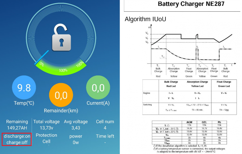

l problema è come fare. certamente il caricatore (NE287) lo farà, quindi se controllo i poli, sarà a 13.8.
è quello ceh avviene dentro che non posso sapere, a meno di non aprirla e controllare puntualmente. significherebbe perdere la garanzia (che voglio dire...è cinese...avendola presa drirettamente da loro...) ma anche non fidarsi dell'app (di nuovo, può anche avere senso)
forse la cosa migliorem sarebbe disconnettere lo staccabatteria e usare la 220 per quello che mi serve, senza far girare comunque corrente verso la BS, corretto?.

tutto sommato è solo un'operazione in più da fare una volta tornato a casa. Ed è quella che da anche più sicurezza (non do corrente a qualcosa che non lo vuole, visto che il BT del BMS dice charge off e sul grafico si vede una leggera caduta da 150 a 149,87Ah e una stabilizzazione delle celle)

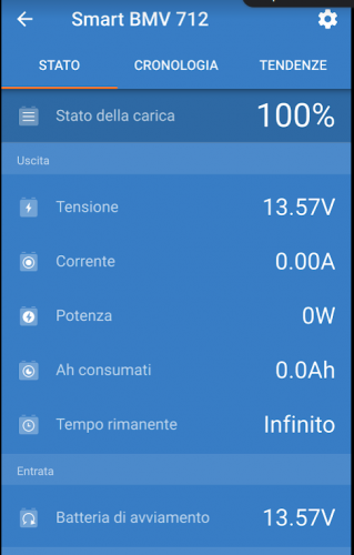

Con la 220v collegata da una settimana, il CB NE287 in fase di mantenimento si attesta in tensione costante sui 13.57v.
Un valore ancora troppo alto per mantenere una b. litio collegata alla rete piu di quanto serva a ricaricarla?

io ho lo stesso CB di salomogi, CB NE287, versione da 21Ah. Come riportavo, il mio BMS invece stacca teoricamente nella fase di mantenimento...ma come si diceva sopra...meglio l'attuazione analogica forse :-)
nel mio caso, le curve di ricarica sono state controllate e approvate dal produttore, uso quella AGM.

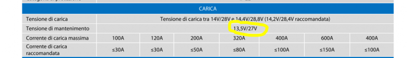

Sono d'accordo...le litio non sopportano la fase di mantenimento oltre i tempi previsti dal costruttore della stessa...anzi meglio non tenerle cariche al 100% per lunghi periodi..
Su Victron Energy il datasheet delle batterie al litio esprimoo un valore di 13,5 v e il pogramma di gestione BMS imposta di default i tempi a max 2 ore...
