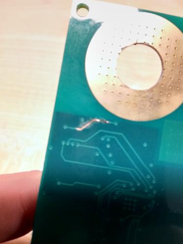

Buonasera, resoconto della giornata.
Ho sostituito la scheda centrale del BMS che sii era fusa e tutto è tornato alla normalità,
led lampeggiante e nessun surriscaldamento con carica batterie acceso.
Ho notato che la scheda si surriscalda nel momento in cui si carica la batteria ed il led sulla scheda è acceso fisso,
condizione che si ha quando il filo che arriva dalla scheda precedente è staccato.
Infatti il connettore era difettoso e non tratteneva più il filo.
Presumo che questo contatto sia saltato per strada poco prima di sentire puzza di bruciato.
Per evitare altri distacchi indesiderati pensavo di metterci una goccia di silicone o di colla a caldo e bloccare così il filo.
E' fattibile?
L'ultima scheda, da cui questo connettore si è staccato devo ripararla, pensavo di usare una colla conduttiva sui contatti e poi
bloccare il componente con silicone o colla a caldo.
Che ne pensate?
Purtroppo ho notato un altro problema sempre su questa scheda.
Una traccia è fuori dalla plastica e penso sia interrotta.
Anche qui pensavo di usare della colla conduttiva.

Buonasera, resoconto della giornata. Ho sostituito la scheda centrale del BMS che sii era fusa e tutto è tornato alla normalità, led lampeggiante e nessun surriscaldamento con carica batterie acceso. Ho notato che la scheda
si surriscalda nel momento in cui si carica la batteria ed il led sulla scheda è acceso fisso, condizione che si ha quando il filo che arriva dalla scheda precedente è staccato. Infatti il connettore era difettoso e non tratteneva più il filo. Presumo che questo contatto sia saltato per strada poco prima di sentire puzza di bruciato. Per evitare altri distacchi indesiderati pensavo di metterci una goccia di silicone o di colla a caldo e bloccare così il filo. E' fattibile? L'ultima scheda, da cui questo connettore si è staccato devo ripararla, pensavo di usare una colla conduttiva sui contatti e poi  bloccare il componente con silicone o colla a caldo. Che ne pensate? Purtroppo ho notato un altro problema sempre su questa scheda. Una traccia è fuori dalla plastica e penso sia interrotta. Anche qui pensavo di usare della colla conduttiva. Per concludere GWL non ha risposto. Grazie per le rispote Paolo
Ciao Paolo,
come dice "Blessyou" contatterei il produttore del BMS, chissà..., forse ti risponde...cool
Per quanto riguarda il ripristino delle tracce sulla basetta; utilizzerei filo di rame e stagno, dopo... bloccherei, meccanicamente, con colla a caldo.
