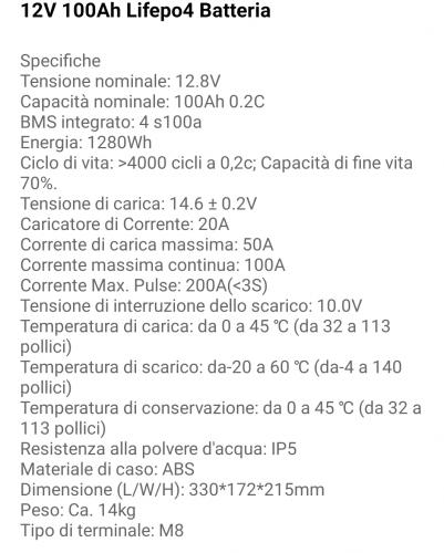

Inserito il 27/02/2023 alle: 23:00:10
La marca e Willis
Queste sono le specifiche.

Inserito il 27/02/2023 alle: 23:19:05
Queste?
https://download.hkwezhan.cn/co...

La marca e WillisQueste sono le specifiche.
È evidente che devi evitare che vadano sotto 0 altrimenti il BMs interrompe la carica.
Buona la corrente massima di carica ammessa di 50A..sul forum ne ho viste alcune sempre da 100ah che davano 30A..che praticamente è la velocità di ricarica ammessa una tantum su una buona AGM da 100ah.
