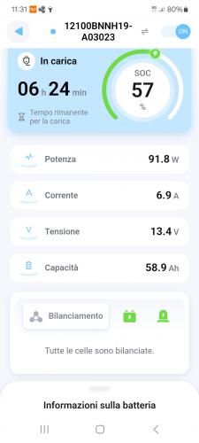

ho da poco installato  sul mio camper due batterie lifepoe4  da 100A in serie, marca redodo,
Un dc dc victron da 50 e uno shunt sempre della victro, mppt della nds suncontrol
il problema è  sulle batterie, da applicazio e redodo mi dice che una è  carica e l' altra si scarica , come puo essere?
grazie a tutti Screenshot_20250330_113143_Redodo.jpgScreenshot_20250330_113130_Redodo.jpg

Io vedo una e' scarica l'altra e' carica, qual'è il problema?

Verifica i settaggi dei due BMS e soprattutto chiedi a chi ti ha venduto le batterie se quei due BMS possono lavorare in parallelo.
Per esempio ManYi utilizzava in passato BMS che non gestivano il parallelo, recupera modello e versione firmware dei tuoi due BMS e chiedi conferma.
Due litio in parallelo si mettono usando due bus bar, ma avendo cura di utilizzare spezzoni della stessa lunghezza anche se qualcuno risulta troppo lungo, serve a bilanciare le correnti, specialmente quelle elevate.

Grazie a tutti per le vostre molteplici risposte,
ieri domenica , in tarda mattinata  ho mandato  un email  all'assistenza  dove ho acquistato  le batterie,  con enorme sorpresa  mi hanno  risposto nel pomeriggio.
tra i tanti  consigli,  ho spento il bms batteria, aspettato un 5 minuti  e riavviato,  e tutto ha ripreso  a funzionare  immediatamente.
Loro ipotizzano che il bms è  andato  in tilt  e succede quando effettua  diversi  aggiornamenti  del firmware.
ringrazio  tutti per il vostro  contributo
