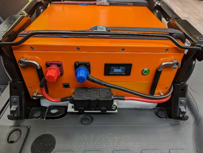

L'immagine mostra l'installazione sotto sedile:
Per di più ha un display che evita l'uso della sola APP
Sarebbe l'ideale se venisse montata con le maniglie verso l'alto, in quel modo avrebbe le celle in verticale.

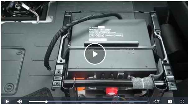

Riguardo alla Creabest ne ho acquistata una la scorsa settimana e sembra assemblato bene ecosa importante le celle sono messe in posizione corretta. Ieri sono andato a ritirare il van e nel weekend vedrò di installarla sotto al sedile passeggero dove ci sta giusta giusta.l
La foto è presa da internet

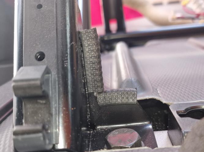

Ciao, ottima batteria ma l'installazione necessita di alcune modifiche, eliminare la piastra inferiore e tagliare gli angolari del sedile
Vero, bisogna togliere una parte dei triangoli del supporto sedile. Per la piastra non saprei, nel mio non ho nessuna piastra. Quando l'avrò posizionata metterò una foto.

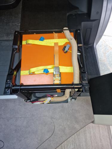

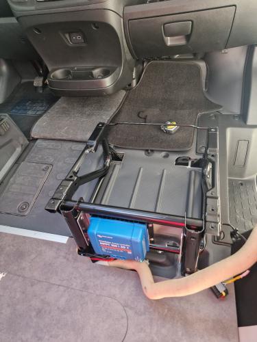

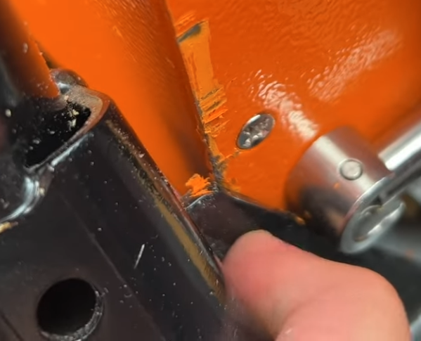

Oggi ho messo la batteria, allego foto di com'era prima, il taglio da fare e il risultato.
