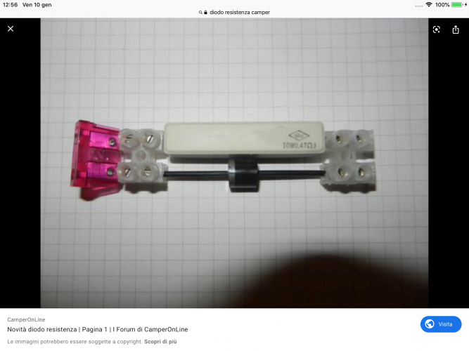

16/02/2006 65170
Inserito il 02/04/2024 alle: 09:07:45
16/02/2006 65170
Inserito il 02/04/2024 alle: 09:10:15
È lo stesso basta usare i valori della precedente foto, questo non ha saldature
La centralina CBE passa a caricare la BM quando la BS è carica ma appena la BS scende sotto il 90% la centralina torna a caricare la BS, per questo motivo è difficile che, quando si utilizza il camper, la CBE stia caricando la BM
Modificato da Grinza il 02/04/2024 alle 11:15:05
13/09/2006 5864
Inserito il 02/04/2024 alle: 10:09:43
Ottimo lavoro io però avrei aggiunto pure un led che indica se è in funzione oppure no a segnalare eventuali anomalie come quello della CBE che mi è stato utile quando si è guastato.
16/02/2006 65170
Inserito il 02/04/2024 alle: 11:02:38
In risposta al messaggio di Rascal del 02/04/2024 alle 10:09:43
Questo funziona praticamente sempre, lasceresti sempre un led acceso a meno di fare un circuiti o con pulsante per attivarlo.

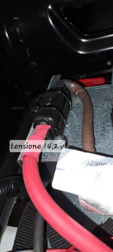

Buongiorno, ma non c'è modo più semplice da collegare diodo avendo la BM (sotto sedile guida, Transit 2021) e le BS, sono 2,  distanti tra loro e montate nel garage, senza dover collegare cavi ai positivi di entrambe le batterie? Se ho capito bene.
Sotto il sedile passeggero c'è centralina DC DC e tutti i cavi.

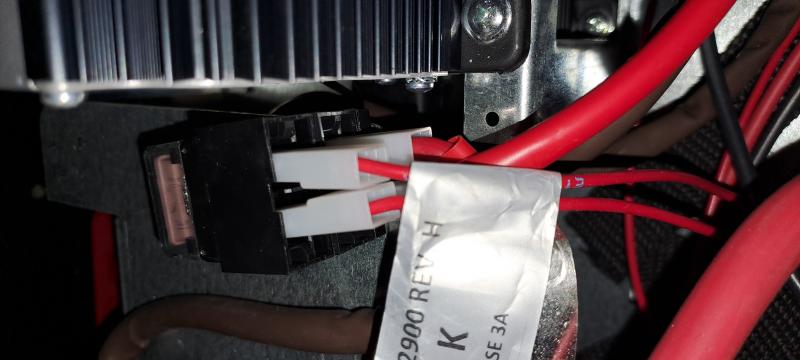

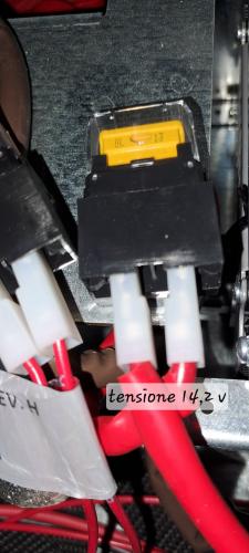

Chiedo scusa del silenzio ma non sono riuscito prima.
Ho testato un po' di cavi ma gli unici grandi a tutto spento  mi danno gli stessi valori.
Forse ai valori rilevati interferisce il pannello solare?
Forse è meglio che lasci perdere, qui mi fermocrying
Modificato da Relax il 11/05/2024 alle 20:01:53
06/09/2019 6995
Inserito il 11/05/2024 alle: 22:10:49
In risposta al messaggio di Relax del 11/05/2024 alle 18:57:13

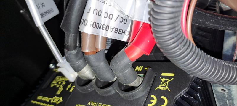

Chiedo scusa del silenzio ma non sono riuscito prima. Ho testato un po' di cavi ma gli unici grandi a tutto spento  mi danno gli stessi valori. Forse ai valori rilevati interferisce il pannello solare? Forse è meglio che lasci perdere, qui mi fermo
Ciao, hai detto di avere un dc-dc sotto il sedile, su questo sono collegati 2 cavi positivi, uno va alla BM e l'altro va alla BS, il diodo+resistenza puoi montarlo tranquillamente tra questi 2 cavi.
Il dc-dc dovrebbe essere quello nella tua penultima foto, il cavo nero (ORRORE) è il positivo che va alla BS ti suggerisco di mettergli una bella girata di nastro isolante Rosso per distinquerlo dai negativi, il cavo rosso invece è quello che va alla BM.

Allora, ho  capovolto questa foto
Guardando i tipi di cavi collegati e le etichetta sul cavo marrone si evince sia proprio un dc-dc.
Da sinistra a destra, c'è il cavo rosso proveniente dalla BM ed è collegato al morsetto + IN.
Al centro, un cavo marrone con un etichetta DC/DC OUT, questo dovrebbe essere il positivo che va alla BS. Verifica se sotto il cavo è riportata la serigrafia + OUT.
Al terzo morsetto c'è un cavo Nero, dalla foto non si vede ma in basso ci dovrebbe essere il simbolo di massa comune, per cui sarà il negativo.
L'ultimo cavetto, quello bianco è la sua alimentazione /attivazione proveniente dal D+ dell'alternatore.
Il diodo+resistenza va montato nel verso che la corrente scorra dal cavo MARRONE + OUT al cavo ROSSO + IN.
Ciro.

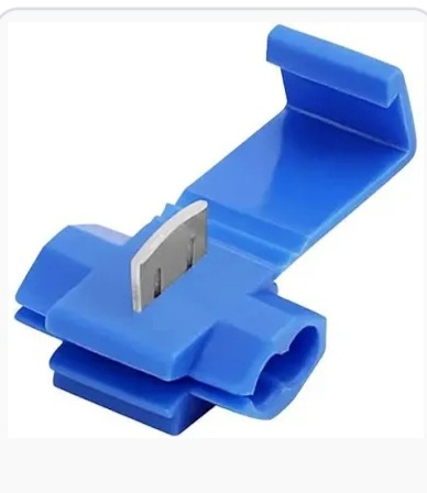

Chiarissimo. Ma eventualmente, per non spellare i cavi, potrei anche utilizzare i morsetti rubacorrente tipo questo?
Grazie 1000

In risposta al messaggio di Relax del 13/05/2024 alle 23:57:55
Chiarissimo. Ma eventualmente, per non spellare i cavi, potrei anche utilizzare i morsetti rubacorrente tipo questo? Grazie 1000
I cavi rosso e marrone credo abbiano terminali a occhiello, se il diodo lo metti tra i morsetti di questi cavi puoi utilizzare 2 terminali ad occhiello (a mio avviso migliori di quelli a forchetta) ai capi del circuitino, allargardone preventivamente i fori con una punta da 6mm o comunque del diametro uguale a quello dei prigionieri presenti dentro alla morsettiera.
