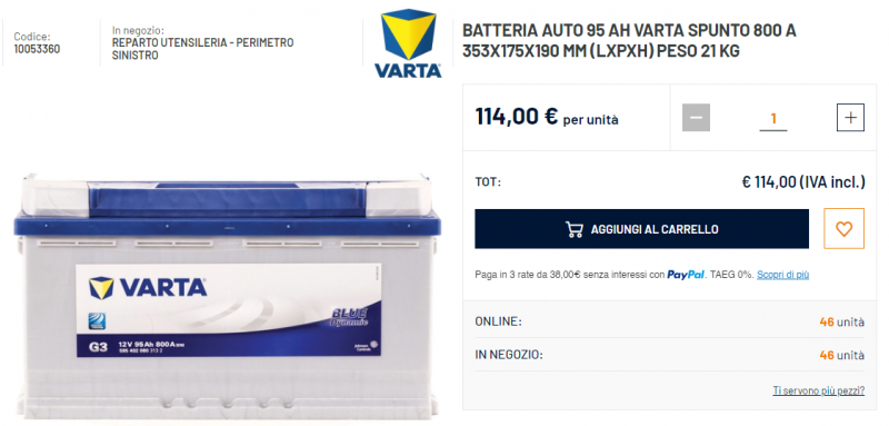

sappiamo che quella batteria costando pochi euro è normale non permetta chissà quali prestazioni ed è per questo che non è mai consigliato montarla come BM; a dire il vero anche come BS... ma la BM è troppo importante e per risparmiare 50€ si va troppo a rischio di spenderne 150€ chiamando l'assistenza o chiunque altro sia in grado di aiutarci.
Con quella Varta ho acceso il mezzo a -20° senza alcun problema, per questo la consiglio; poi rimanendo su Varta c'è anche di meglio, ovviamente salendo di prezzo.
A parte tutto... se sul mezzo NON sono stati fatti interventi di QUALUNQUE TIPO e con la Ursus nuova andava bene, direi che è chiaro possa essere la batteria...
