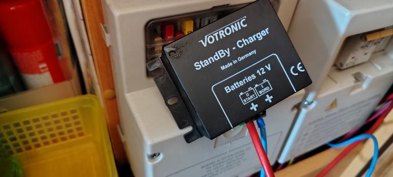

Adesso ho controllato l'apparecchio Votronic che dovrebbe passare la corrente in esubero dalle servizi alla motore e sta entrando ed uscendo 13.5.

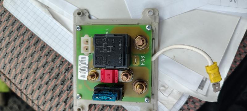

Può essere che si sia bruciato il fusibile sulla scatolina Relais sicurite ?
Mi era già capitata cosa simile prima della partenza per le ferie e mi ero accorto che mi era stato invertito i cavi di ingresso sempre nella stessa scatolina,una volta rimesso a posto il Votronic ha riniziato a fare il suo lavoro.

Con bois sicurite in mano e tutti i cavi scollegati comportamento identico,quadro acceso votronic carica quadro spento votronic  non carica.

Dopo un po' di indagine mi sono accorto che a Centralina spenta il Votronic (dispositivo penso come il diodo di emme48che quando le BS dono cariche passa corrente alla BM ) con cavo positivo staccato dalla BM portava 1,5 volt ed invece con centralina attaccata portava 13,5 caricando la BM.
Il mio dubbio visto che in precedenza aveva dato problemi era che fisse la scatoletta Relais sicurite però ieri sera l'ho staccata per controllare e stranamente con tutti i collegamenti staccati l'impianto faceva gli stessi errori .Come è sempre stato a centralina spenta sia MPPT e Votronic devono fare il suo lavoro.

Buongiorno e grazie per la risposta. Centralina e quadro erroneamente intendo la stessa cosa. Riparto dal problema che ho riscontrato. In 20 giorni di vacanza non ho riscontrato nessun problema il giorno controllando dagli
shunt BM e BS sempre rilevato 100 %di carica. La mattina dopo i consumi serali shunt BM al 98 % shunt BS al 90 %.. Tornato dalle ferie parcheggio il camper spengo come sempre la centralina e la mattina mi trovo BM al 68%,, poi mi accorgo che mia moglie si era dimentica frigo acceso.. Il primo dubbio è,come mai che il frigo è sulle BS e mi ha tirato giu la BM. Dopo un po' di indagine mi sono accorto che a Centralina spenta il Votronic (dispositivo penso come il diodo di emme48che quando le BS dono cariche passa corrente alla BM ) con cavo positivo staccato dalla BM portava 1,5 volt ed invece con centralina attaccata portava 13,5 caricando la BM. Il mio dubbio visto che in precedenza aveva dato problemi era che fisse la scatoletta Relais sicurite però ieri sera l'ho staccata per controllare e stranamente con tutti i collegamenti staccati l'impianto faceva gli stessi errori .Come è sempre stato a centralina spenta sia MPPT e Votronic devono fare il suo lavoro. Spero di essermi spiegato. Grazie oer gli aiuti
Ok allora potresti verificare innanzitutto che quel Votronic non sia guasto oppure non aver raggiunto le soglie richieste per l'attivazione ed il passaggio di corrente verso la BM.

Ok allora potresti verificare innanzitutto che quel Votronic non sia guasto oppure non aver raggiunto le soglie richieste per l'attivazione ed il passaggio di corrente verso la BM. Ciro.
Il votronic sembra faccia il suo,uscita BA 13,5 uscita BM 13.5,

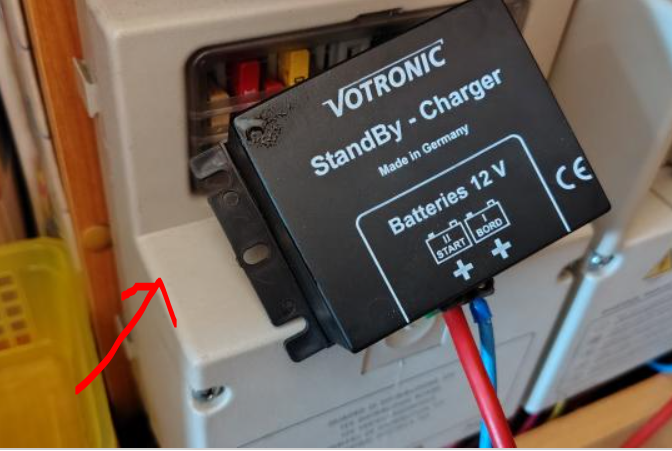

Inserito il 28/08/2026 alle: 09:15:28
Lukas1

E questo è il Relais sicurite che pensavo tante volte il relè guasto ma purtroppo non è lui
Modificato da Lukas1 il 28/08/2026 alle 09:27:24

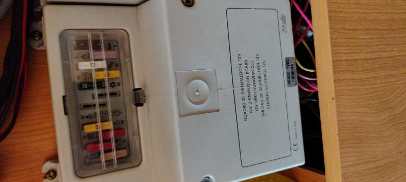

partiamo dal presupposto che il frigo NON DEVE MAI essere collegato alla BM, in qualsiasi configurazione.
questa centralina grigia che modello è?

Inserito il 28/08/2026 alle: 12:29:40
Centralina cbe ds300
