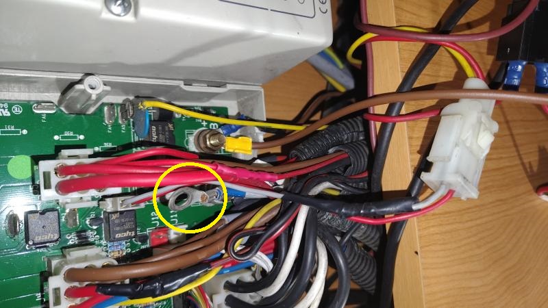

Grazie dei vostri occhi attenti !
Ho un sacco di fili staccati dagli attacchi in centralina B2 e B-.
Come ho già detto ho voluto staccare tutto e poi una volta che funziona tutto nuovamente riattaccare le varie utenze.
Oggi arriva la nuova relais e due busbar.
Nella speranza di risolvere vorrei consiglio e indicazioni su dove riattaccare e dividere i vari attacchi utenze con le busbar.

31/03/2004 21022
Inserito il 11/09/2026 alle: 11:20:26
In risposta al messaggio di Lukas1 del 11/09/2026 alle 10:06:11
Grazie dei vostri occhi attenti ! Ho un sacco di fili staccati dagli attacchi in centralina B2 e B-. Come ho già detto ho voluto staccare tutto e poi una volta che funziona tutto nuovamente riattaccare le varie utenze. Oggi
arriva la nuova relais e due busbar. Nella speranza di risolvere vorrei consiglio e indicazioni su dove riattaccare e dividere i vari attacchi utenze con le busbar. MPPT MOBILSAT INVERTER VOTRONIC Grazie
non ci sono possibili scelte se vuoi fare un buon impianto; tutti quegli accessori dovranno essere collegati alla BS, o comunque su B2 della DS300.
Per questo motivo, ma anche per via del fatto che hai un inverter da 500W, il cavo che parte dalla BS, arriva al boite e riparte per arrivare alla DS300 dovrà essere un cavo di buona sezione con fusibile adeguato.
A tal proposito, sfrutterei la boite per disattivare completamente la BS quando il mezzo è in rimessaggio, al fine di NON scaricare la BS. Solo il regolatore solare dovrà essere collegato perennemente e direttamente alla BS e NON sul lato DS300.
Quanto è lungo il cavo attuale?

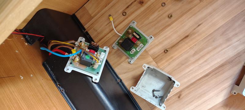

IMG_20260911_145533155_HDR.jpgho la mia nuova Relais montata al posto di quella martoriata ma niente non ho risolto il problema crying

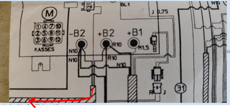

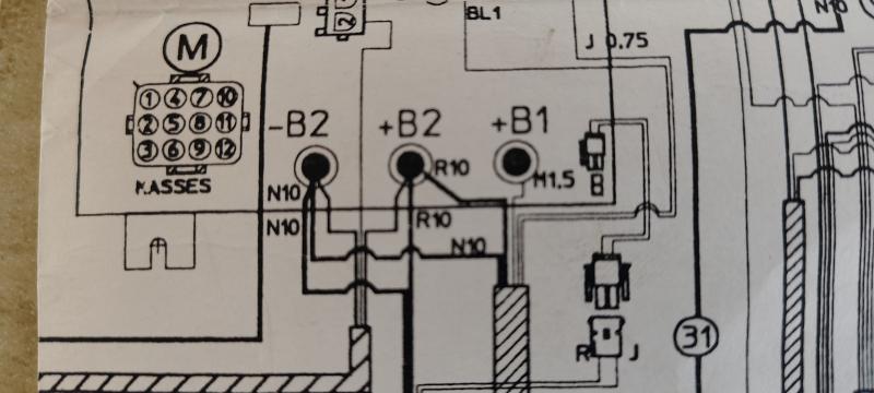

Guardo eIMG_20260911_152933370.jpgGuardo e riguardo questo schema,ma quel piccolo ponte che c'è tra B- e B2 che sarà ?
Non posso collegare + e ,-
31/03/2004 21022
Inserito il 11/09/2026 alle: 15:38:36
In risposta al messaggio di Lukas1 del 11/09/2026 alle 15:32:36
Guardo eGuardo e riguardo questo schema,ma quel piccolo ponte che c'è tra B- e B2 che sarà ? Non posso collegare + e ,-
dove va questo?
Dovrebbe essere il cavo del caricabatterie 230V
Modificato da Laikone il 11/09/2026 alle 16:01:52
23/12/2011 3318
Inserito il 11/09/2026 alle: 15:54:13
Quello rappresenta un cavo tripolare non un ponte, in pratica sono 3 conduttori che vanno ogniuno in una posizione diversa. Uno su B2, uno su B- e uno a quel connettore numero 2.
Ripeto che fai cose senza seguire una logica, perché hai sostituito la scheda?
È un banale relè, quello riparato era funzionante.
Devi seguire i cavi e capire perché non si collega la BS al B2. Basta un tester e seguire i cavi che partono dalla BS oppure da B2 e risalire a dove si verifica l'interruzione. Se continui a spostare e cambiare le carte in tavola non si riesce a fare una analisi del problema

perché hai sostituito la scheda?  È un banale relè, quello riparato era funzionante. Devi seguire i cavi e capire perché non si collega la BS al B2. Basta un tester e seguire i cavi che partono dalla BS oppure da B2 e risalire a dove si verifica l'interruzione. Se continui a spostare e cambiare le carte in tavola non si riesce a fare una analisi del problema
La bois ho cambiata perché aveva avuto troppi interventi di riparazione.
E sinceramente SPERAVO cge potesse essere quella.
Cmq quello che mi fa' arrabbiare e sicuramente è come avevano risolto i meccanici con tuto montato se allungo cavo da BS a B2 funziona tutto
31/03/2004 21022
Inserito il 11/09/2026 alle: 16:58:26
In risposta al messaggio di Lukas1 del 11/09/2026 alle 16:42:32
La bois ho cambiata perché aveva avuto troppi interventi di riparazione. E sinceramente SPERAVO cge potesse essere quella. Cmq quello che mi fa' arrabbiare e sicuramente è come avevano risolto i meccanici con tuto montato se allungo cavo da BS a B2 funziona tutto
dimentica ciò che orami è stato fatto...
Collega quella bois e fai in modo che quel relias chida quel contatto e tutto ricomincerà a funzionare. E' inutile cambiare i pezzi se non hai le tensioni al posto giusto...

Si sono i due fili del battery charger,
