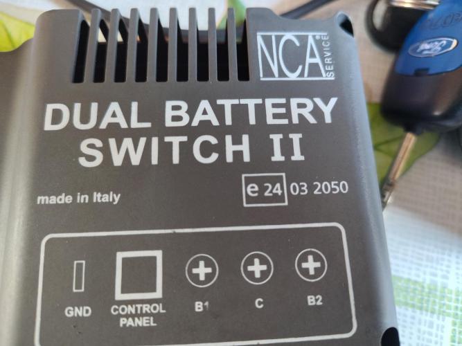

Hai detto DUAL BATTERY?

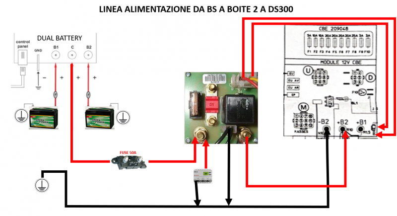

Inserito il 15/09/2026 alle: 18:57:31
In risposta al messaggio di Lukas1 del 15/09/2026 alle 17:26:47
e qui si apre un altro mondo...
e questo è il collegamento corretto

Inserito il 15/09/2026 alle: 20:01:09
In risposta al messaggio di Laikone del 15/09/2026 alle 18:57:31
e qui si apre un altro mondo... e questo è il collegamento corretto
Esattamente il mio
Però non và
Ed il celeste del MPPT in OUT ?

Inserito il 15/09/2026 alle: 21:00:41
In risposta al messaggio di Lukas1 del 15/09/2026 alle 20:01:09
Esattamente il mio  Però non và  Ed il celeste del MPPT in OUT ?
Il celeste per ora non pensarci, deciderai dopo se lo vuoi sulla BS oppure sulla centralina, ora lascialo staccato.
Ora Laikone ti ha fatto uno schema, segui lo schema e cerca di capire se arriva la 12V della BS al B2 della boite  (stacca il filo rosso con nastro nero dal B2 boite e misura la tensione su quel filo).
Mi raccomando staccalo prima di misurare, serve essere certi che sia la 12V della BS.

31/03/2004 21022
Inserito il 15/09/2026 alle: 21:21:25
quando sarà il momento l'MPPT dovrà andare a sx sulla boite, altrimenti le BS non si caricheranno perchè il relais non è chiuso; inoltre, avresti sempre la centralina sotto tensione quando il pannello è illuminato.
Se il tuo impianto è fatto esattamente così e non funziona, come ho già scritto, dovrai armarti di tester e controllare sulla DS300 dove è presente un positivo da portare su uno dei due fili sul connettore bianco.

31/03/2004 21022
Inserito il 16/09/2026 alle: 08:28:52
quando parlo di connettore bianco è chiaro che intendo quello e unico che va sulla boite.
Faccio altresì notare che, per come pare fatto l'impianto, a mezzo spento la DS300 non è per il momento alimentata da alcuna fonte di energia, questo perchè:
- Boite 1 a motore spento non ha il relais CHIUSO e quindi la BM non può alimentare la DS300
- Boite 2 a motore spento non ha il relais CHIUSO e quindi la BS non può alimentare la DS300
Ne consegue che in questo preciso istante pare impossibile possa essere la DS300 a generare un qualsiasi segnale simile al d+ o qualsiasi altra cosa per alimentare o dare consensi alle boite.
A mio modesto parere, a questo punto, credo entrino in ballo i cavetti di cui fino ad ora abbiamo parlato poco, ovvero i cavetti ROSSI sul connettore bianco delle boite; potrebbero dover essere loro a fornire il segnale alla DS300, la quale permetterà dalla centralina di comando la commutazione del relias sulla boite 2, il quale tramite le BS sarà in grado di alimentare tutta la cellula.
In pratica, il ROSSO positivo parte dalla boite 2, arriva in ds300, dalla ds300 SOLO DOPO aver premuto un pulsante, verrà alimentato il cvaetto GIALLO della boite 2 e il relias commuterà alimentando così di potenza la ds300 a motore spento.
PS: in questo istante, con l'impianto collegato come all'origine, se è vero che i cavi sul connettore bianco delle boiite sono:
- giallo: il segnale in entrata alla boite (non in uscita), che fa chiudere il rispettivo relias stile d+
- rosso: potrebbe e dico potrebbe, essere un bypass che è SEMPRE alimentato dalla batteria collegata alla boite, in questo caso la BS, il quale dovrebbe alimentare la DS300 solo ed esclusivamente per permettere dalla centralina la commutazione del relias.

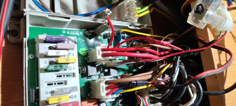

28/07/2007 1445
Inserito il 16/09/2026 alle: 08:31:18
Niente !
Pannello acceso.
Quadro spento.
Non ho tensione su nessun connettore della centralina,tutti o quasi con valori 0,3
B2 0 volt
B1 13 volt.
Sul rosso dello spinotto 13.4
Sul giallo 0,07
Se giro quadro giallo sale fino a 11,3
Se metto in moto sale a 13.5
Modificato da Lukas1 il 16/09/2026 alle 08:31:57

A quadro acceso al rosso mozzato arriva 13.3

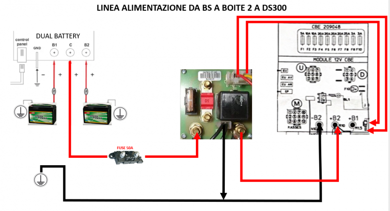

31/03/2004 21022
Inserito il 16/09/2026 alle: 09:16:13
In risposta al messaggio di Lukas1 del 16/09/2026 alle 08:52:33
Lo avevo scritto nella risposta precedente. Rosso 13,5 Giallo 0
se quei 13.5 li avevi sul cavo rosso della boite 2 a quadro spento direi che siamo a buon punto.
Segui il cavetto ROSSO che parte dalla boite 2 e vai a collegarlo come questo schema:
