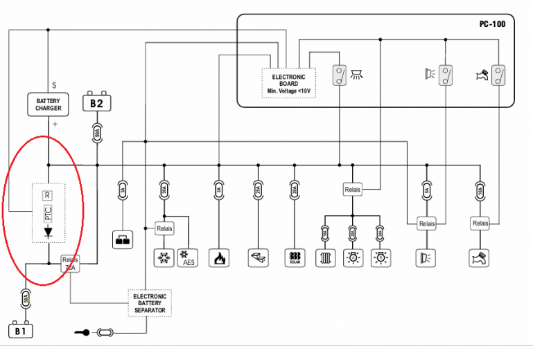

Non hai lo schema della centralina?
Eccolo.
Cerchiato in rosso il Diodo+resistenza che fa il mantenimento della BM da BS e CB, il tutto integrato nella tua centralina.
Il problema è che da quel D+R mi sembra che passino max 2A, quindi potrebbe non bastare a mantenere la BM se hai cose tipo il frigo che succhiano corrente.

Non hai lo schema della centralina? Eccolo. Cerchiato in rosso il Diodo+resistenza che fa il mantenimento della BM da BS e CB, il tutto integrato nella tua centralina. Il problema è che da quel D+R mi sembra che passino max 2A, quindi potrebbe non bastare a mantenere la BM se hai cose tipo il frigo che succhiano corrente.
Come abbiamo detto e dovrebbe essere così il frigo dece essere sulle BS e sulla BM dovrei avere solo autoradio ed antifurto, sicché a cose fatte il Votronic potrei anche metterlo da parte.
Domani se vedo consumi regolari seguo i due fili e li elimino.

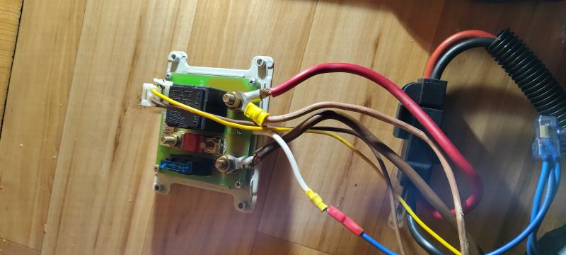

Ma devo riuscirci a venirne a capo.
Riaperto fotografia fella Relais prima di tutte le modifiche,oltre che al filo rosso era stato invertito anche il marrone olè risolto il problema!!
NOOO
Senza votronic non carica piu BM.
Rimetto votronic oleee.
NOOO
Spengo quadro e non fa nulla se non giro la chiave.IMG_20260829_100348382_HDR.jpg

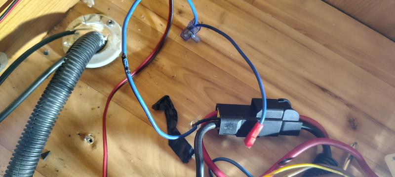

Apro la canalina e vedo che il filo blù che dovrebbe andare al d+ della relais è stato preso dal connettore molto ma molto artigianalmente ed è anche spellato ,vedo un altro d+ lo attacco alla relais ma non cambia il problema

Inserito il 29/08/2026 alle: 10:34:11
Lukas1
Lukas1
28/07/2007 1445
Inserito il 29/08/2026 alle: 10:35:06
Al filo bianco FA3 Adesso arriva il D+ ma non ho risolto il problema
