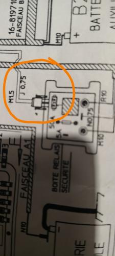

Inserito il 06/09/2026 alle: 22:33:56
Scusa mi correggo…
per alimentare la bobina dovrai dare negativo su FA3 e positivo su uno dei due cavi della morsettiera. Da schema si vede che il negativo è su cavi da 0,75mmq. Il positivo sarà quello con la stessa sezione mentre quello da 1,5mmq al momento mi sfugge a cosa serva.
Potrebbe  servire ad alimentare la centralina da spenta (se il
comando è digitale serve comunque corrente). Se fosse così, dovresti trovare continuità tra il filo da 1,5mmq e il grosso positivo che arriva dalla batteria.

In risposta al messaggio di ufotografol del 06/09/2026 alle 22:33:56
Scusa mi correggo… per alimentare la bobina dovrai dare negativo su FA3 e positivo su uno dei due cavi della morsettiera. Da schema si vede che il negativo è su cavi da 0,75mmq. Il positivo sarà quello con la stessa sezione
mentre quello da 1,5mmq al momento mi sfugge a cosa serva. Potrebbe  servire ad alimentare la centralina da spenta (se il comando è digitale serve comunque corrente). Se fosse così, dovresti trovare continuità tra il filo da 1,5mmq e il grosso positivo che arriva dalla batteria.
Fa3 và al negativo,
Marrone dello spinotto mi và in B1 DS300
Giallo spinotto và in D+ DS300.
cosa devo provare con tester in continuità.
A sx ho marrone che arriva da BM a sx Rosso che và in B2

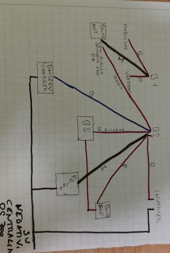

Su pagina 5 della discussione ho fatto uno schema di come è l'impianto..
Modificato da Lukas1 il 07/09/2026 alle 07:41:52

Inserito il 07/09/2026 alle: 10:07:36
Lukas1
Lukas1
28/07/2007 1445
Inserito il 07/09/2026 alle: 10:09:01
Questo è quello che a me risulta dopo le varie modifiche che ho fatto

Hai un impianto che non è gestibile da remoto, serve l'aiuto di qualcuno che sappia come muoversi...non si riesce a seguire quello che fai.
Anche lo schema che hai ricavato, se è veramente così, ha cose completamente sbagliate e senza senso.
A cosa può servire quel relè se poi c'è un altro filo che fa da ponte (tra l'altro piccolo)
Poi perchè l'inverter è montato su B2 invece che direttamente sulla BS? (sempre con quel filo piccolo che lo alimenta dalla BS).
Fai fare a qualcuno che ci capisce... io staccherei tutto, poi mi farei un bello schemino fatto bene, da seguire passo passo.
Probabilmente non ti serve nemmeno tirare altri fili, ne hai già sicuramente alcuni che non servono.
