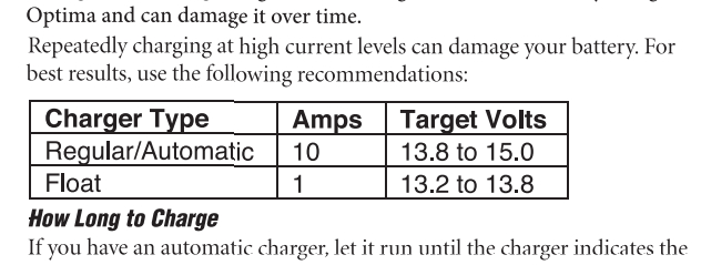

Dal sito leggo che si posso caricare da 13.8V a 15V, questo dato non è male, anche il mio CBE CB-510 potrebbe risultare idoneo alla carica di questa AGM.

Riguardo alla tensione di carica, se la abbassi ci mette comunque un tempo molto maggiore a caricarsi ma prima o poi si carica e vale per tutte le batterie.

carica, se la abbassi ci mette comunque un tempo molto maggiore a caricarsi ma prima o poi si carica e vale per tutte le batterie. Un conoscente usa un Optima rossa in un escavatore che casomai sta fermo una settimana o piu in un cantiere e con -10° si deve avviare senza problemi anche con olio rappreso. In quel caso penso sia il suo uso.
"Riguardo alla tensione di carica, se la abbassi ci mette comunque un tempo molto maggiore a caricarsi ma prima o poi si carica e vale per tutte le batterie."
Esattoyes
Quello che avevo detto anche io nel topic aperto da IvanG. Uno può adottare una tensione di carica anche di 13V che la batteria si caricherà lo stesso al 100%, ma i tempi di carica sono molto lunghi. In più, la batteria durerà di più adottando una tensione di carica più bassa.
@IvanG: "... si ricaricano in breve tempo".
Le Yellow Top sono comunque delle batterie al piombo... Solitamente la corrente massima consigliata di carica e scarica è 0,3C (quindi per una 75Ah significa circa 22A massimi consigliati); poi, se uno le vuole sollecitare di più può farlo, ma non in sicurezza e di certo accorciandone la vita.
