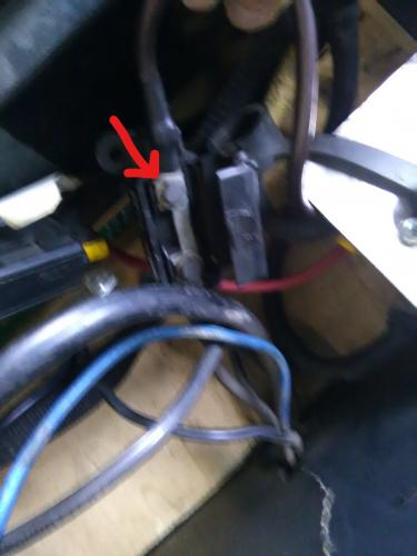

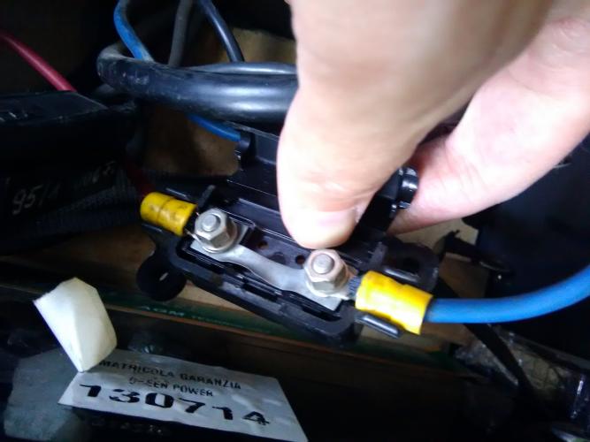

Inserito il 05/10/2019 alle: 23:26:54
Ho smontato la batteria e ho trovato due fusibili. A vista vi sembrano ancora buoni? O hanno segni che io non riesco a interpretare?
Il primo è ammaccato
Il secondo non è ammaccato (scusate per la foto mossa)
Carlo
