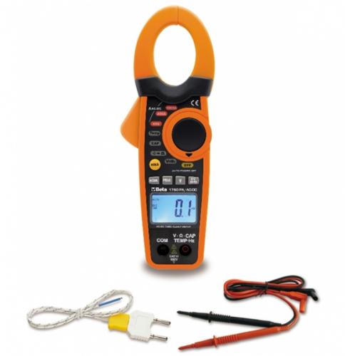

La pinza amperometrica è come quella sotto ma forse ti conviene chiederla in prestito ad un amico o andare dall’elettrauto per fare una misura...

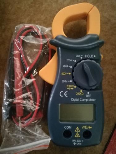

Ot: ho comprato una pinza super economica che però misura gli amper della alternata.
In realtà mi misura anche gli amper in continua sui cavi che escono dalla batteria.
Ma solo su alcuni. Inoltre non mi segna nulla sui cavi da batteria a inverter e da regolatore a batterie :perché? Sbaglio qualcosa? IMG_20190920_172907.jpg

Posso quindi acquistare ed usare una pinza amperometrica, che penso mi tronerà sempre utile e non ha un costo eccessivo.
Ma come si usa la pinza? dove e come devo misurare?

Ot: ho comprato una pinza super economica che però misura gli amper della alternata.  In realtà mi misura anche gli amper in continua sui cavi che escono dalla batteria.  Ma solo su alcuni. Inoltre non mi segna nulla sui cavi da batteria a inverter e da regolatore a batterie :perché? Sbaglio qualcosa?
È quasi impossibile che una pinza solo da AC legga anche in DC... forse legge qualcosa se sei col motore in moto...
Le pinze che leggono anche la DC costano un po di piu almeno 35-40 euro... se poi le vuoi di qualità servono almeno 200 euro!
quello che misuri non ho idea, una pinza in CA non può fare nessuna misura corretta in CC
