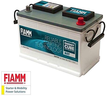

BATTERIA FIAMM CYCLOP STARTER 100Ah 720A - Positivo a Destra - G28 100 (acquistabile sull'Amazzone) €102,50

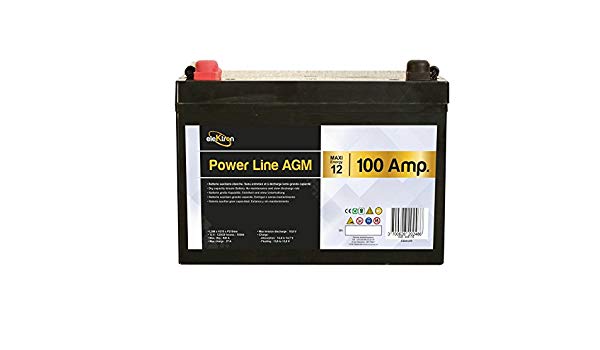

BATTERIA POWER-LINE AGM - 100AH (acquistabile nello store di Magenta) € 119,90
Voi quale mi consigliate?

Mi pare che la prima sia ad acido libero mentre la seconda agm... significa che la prima ha l'elettrolita ed eventualmente la puoi raboccare, come una normale batteria d'avviamento, e infatti tant'é... la seconda ha l'elettrolita imbevuto in dei panetti di fibra tra le piastre, quindi è sigillata e senza manutenzione. Ha il vantaggio di poterla posizionare anche coricata, la prima no... inoltre la prima ha bisogno di un tubicino di sfiato da collocare verso l'esterno in caso di fuoriuscita di liquido... domanda... prima che batteria avevi?

Le batterie che ha postato tra le quali scegliere costano quasi la stessa cifra, anch'io opterei per una batteria ad acido libero per risparmiare, così la differenza è minima, inoltre chiedevo che tipo di batteria avesse prima perché gli attacchi potrebbero essere diversi...
31/03/2004 21022
Inserito il 19/09/2019 alle: 08:18:17
Personalmente, nessuna delle 2.
A Magenta hanno una Varta AGM a 159 euro. Prenderei la Varta senza ombra di dubbio.

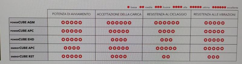

Questo ragionamento che tu giudichi semplicistico è uno dei principi cardine per scegliere una batteria anziché un'altra.
È chiaro che quando la decisione è demandata al risparmio... Per 39 euro di differenza poi...
Dico 39 è non 57 perché una p/a come BS nel 2019 non la prendo neanche in considerazione
Ultima riga in basso e colonna RESISTENZA AL CICLAGGIO, in questo caso si parla della Fiamm
