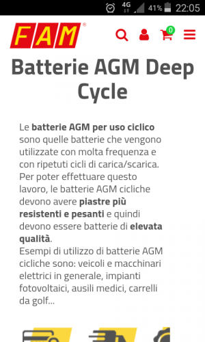

Agm indica una tipologia di batteria.  Però  le agm non sono tutte uguali. Quelle che io chiamo da primo prezzo di solito  vanno utilizzate sugli UPS  di rete (trovi la dicitura " uso di soccorso ") dove le batterie entreranno in funzione due o tre volte all'anno per non più  di alcuni minuti. Poi ci sono quelle per uso  ciclico che sono sempre agm, ma rinforzate, in modo da sopportare più  cicli e per maggior durata di scarica. Naturalmente  questa maggior cura costruttiva comporta un peso superiore.  Per questo  viene detto  di prenderle" pesanti ". Per farti una idea puoi consultare il catalogo di FAM batterie . Le NDS sicuramente appartengono a questa tipologia
