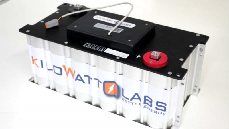

Comunque la Ultraflex distributrice di Victron
commercializza una
BATTERIA a SUPERcondensatori
che dicono essere in sostituzione di tutte le altre
e che è una vera batteria con tutte le caratteristiche.
Esiste da 500 a 3000 Wh
https://www.sataccumulatori.it/...

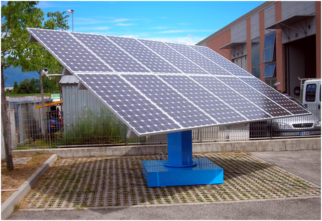

Anche perchè mi servirebbero per gli impianti FV ad inseguimento
che con pochi mq di pannelli lavorano sempre perpendicolari al sole
e devono immagazzinare molta energia in poco tempo.

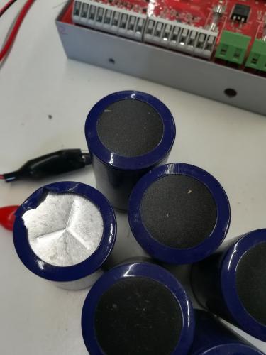

Un po' incuriosito da questa tecnologia , un po' perche' fiducioso in un tangibile miglioramento negli avviamenti a freddo , espongo la mia testimonianza circa l'installazione di un set di 6 supercap da 700F (quindi 116F totali) su un van con motore del Pajero diesel da 2500 cc , dopo due mesi di utilizzo del mio van sulle Alpi , quindi con temperature mattutine molto basse .
Precedentemente , a casa , al momento dell'avvio (specifico che la batteria da 100 AH e' seminuova) , leggevo anche 8,8 V nel momento del massimo assorbimento con temperatura ambiente mai inferiore ai 15 C . Sulle Alpi , quindi con avviamenti anche intorno agli 0 C , confermo la bonta' di questa tecnologia e del progetto , con letture all'avviamento mai inferiori a 10,8 V , quindi di grande aiuto in questa fase ed auspicabilmente anche in una vita piu' longeva della batteria ...senza contare che mi fa' stare piu' tranquillo sapendo di poter contare su una "reintegrazione di spunto" che viene persa da una batteria al pb quando le temperature sono basse . Considerando i costi contenuti ed i grandi benefici , sarebbe auspicabile che venissero montati "di serie" sui veicoli perlomeno diesel (che necessitano di grandi spunti per l'avviamento) ...ma forse c'e' piu' interesse a far cambiare piu' spesso la batteria :) .
Sono gia' stati pubblicati commenti sul fatto che siano inutili e magari anche pericolosi ...io pero' , per la mia esperienza , non posso che esserne piu' che soddisfatto .
Nota importante : a me , il pacco supercap e' arrivato nemmeno tanto scarico (pazzi ! :) ) ma con un certo sbilanciamento tra le 6 unita' .
La basetta con il bms in realta' non bilancia i supercap in nessuna fase e nemmeno a distanza di tempo e quindi ho dovuto farlo io "manualmente" , collegando un carico su ciascun condensatore per allinearli tutti al solito voltaggio , per poi ricaricarli tutti insieme : solo cosi' li ho "allineati" .
