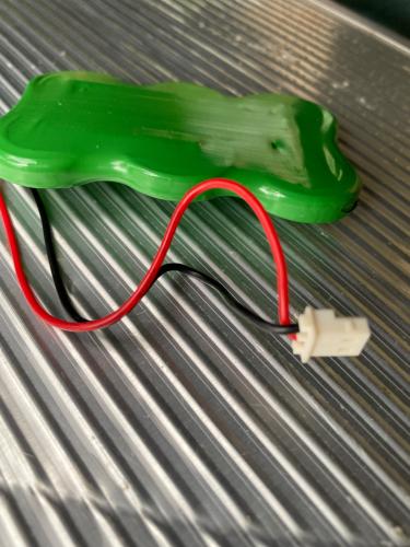

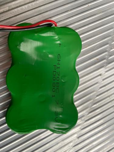

È la batteria tampone dell allarme, non so dove trovare una batteria uguale, qualcuno sa aiutarmi?ricambi specifico dell allarme non ne trovo, non è nuovo, è un laserline518999E7-4684-4BD6-B0FE-134208112F66.jpeg9C677FA1-00AA-4CAB-8A5F-824B689998BA.jpeg

se la scartocci togliendo la gauna termorestringente verde vedi come è composto e puoi farti una idea di cosa serva per rifarla

Non sono in grado di rifarla io... la volevo gia pronta... comunque cosi a vista sembrano quelle pile tipo bottone.
ma questa batteria, immagino venga anche caricata dall impianto di allarme o sbaglio?

Ciao, è una batteria ricaricabile   probabilmente NiMh da 7.2V 80mAh
La puoi  cercare sul web con quei parametri oppure batteria per gtalarm.
Questa
  ad esempio la vendono su Aliexpress.

Penso anche io una nimh, quella potrebbe essere il top, l unico dubbio sulla capacità... mi sembra un po poca... piu che altro, l allarme, la ricarica questa batteria o no? Mi spiego meglio, Queste batterie normalmente vengono ricaricate dall’allarme stesso, oppure sono batterie semplicemente collegate all impianto che in caso di necessità l’allarme funziona con quella?

La sigla PD080 che c'è sulla foto che hai messo potrebbe indicare la capacità.
Si le batterie di questi allarmi sono per sopperire solo la mancanza della batteria del mezzo dalla quale viene tenuta carica.
Non vorrei ricordare male ma anche nel classico antifurto Sikura per camper c'è nella sirena una batteria di simile capacità, solo che è tonda.
Renzo.

Si è vero potrebbe...

Avendola gia smontata provo direttamente da un negozio, nel caso ordino anche quella da bangood, e vediamo se risponde laserline
nel frattempo se qualcuno ne trova altre... ben venga e grazie
