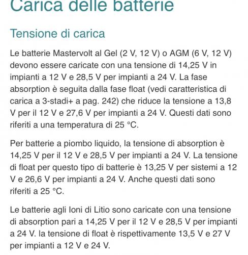

LE batterie gel monoblocco di solito vanno caricate con tensióne di assorbimento un po' più bassa di avviamento o AGM. Da 14.1 a 14.4v.
Tuttavia alcune raccomandano le stesse tensioni di AGM cioè 14.4-14.7v.
Ho sempre letto che le batterie gel soffrono più la sovraccarica di agm e acido libero.
Perché il gel si può deteriorare seccandosi e creando cavità permanenti se si eccede con la gasificazione. La gasificazione inizia intorno a 14.3v a 25 gradi.
Come per tutte le batterie al piombo,in caso di temperatura oltre 30 gradi o sotto 15 gradi diventa obbligatorio fare la compensazione della tensione di carica. Circa -18/-25mV ogni grado da 25 gradi.
Per quanto riguarda la corrente massima l ideale è non superare il 10% della capacità. Es 10A per 100ah.
Anche se molte AGM di qualità ammettono anche 30A per 100ah. E le gel dovrebbero potersi caricare anche a 20A per 100ah. Se poi non si fa regolarmente si può caricare a corrente superiore a 10% senza problemi.
