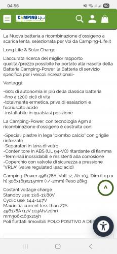

Buongiorno a tutti. Ho un problema con le batterie servizi, due magneti marelli start and stop da 90 ah che ho trovato installate nel mio camper e che sin ora avevano fatto il loro lavoro. Ieri partivo da una situazione di batteria carica (lasciata 48 ore in carica al rimessaggio tramite caricabatterie dietro sedile camper). La tensione a riposo una volta acceso l' inverter era di 12.6 volt. Attacco il carico del phon 950w e in breve tempo l' inverter entra in allarme e  segna 10.8 v. Riaccendo l' inverter e mi segna 12.4 ma nel display dell' nds manager vedo che entrambe le batterie sono scariche e segnano una tacca. Provando altri carichi meno importanti (piastra per capelli o un altro phon da 400w leggevo tensioni di 11.6/11.4 Molto probabilmente non avendo esperienza ho sfruttato troppo le batterie in passato o comunque non erano le batterie più idonee all' utilizzo. Stamattina smonterò i sedili (è lì che si trovano le due start and stop) e misurerò lo spazio dove inserire le nuove batterie servizi che acquisterò. Tempo fa avevo pensato di fare il passaggio al litio ma mi sono scoraggiato per i prezzi e sinceramente col tempo ho maturato l' idea che in camper non siano necessari consumi così elevati. Voglio però passare alle agm, per questioni di sicurezza e comunque spero di miglior efficienza.  Vi aggiornerò sulle misure utilizzabili, intanto vi chiedo, avete una buona batteria da 100 o 120 ah da consigliarmi?
(stavo valutando questa che costa 159 euro)
O questa

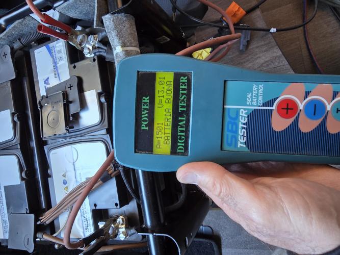

batteria carica (lasciata 48 ore in carica al rimessaggio tramite caricabatterie dietro sedile camper). La tensione a riposo una volta acceso l' inverter era di 12.6 volt. Attacco il carico del phon 950w e in breve tempo l' inverter entra in allarme e  segna 10.8 v. Riaccendo l' inverter e mi segna 12.4 ma nel display dell' nds manager vedo che entrambe le batterie sono scariche e segnano una tacca. Provando altri carichi meno importanti (piastra per capelli o un altro phon da 400w leggevo tensioni di 11.6/11.4 Molto probabilmente non avendo esperienza ho sfruttato troppo le batterie in passato o comunque non erano le batterie più idonee all' utilizzo. Stamattina smonterò i sedili (è lì che si trovano le due start and stop) e misurerò lo spazio dove inserire le nuove batterie servizi che acquisterò. Tempo fa avevo pensato di fare il passaggio al litio ma mi sono scoraggiato per i prezzi e sinceramente col tempo ho maturato l' idea che in camper non siano necessari consumi così elevati. Voglio però passare alle agm, per questioni di sicurezza e comunque spero di miglior efficienza.  Vi aggiornerò sulle misure utilizzabili, intanto vi chiedo, avete una buona batteria da 100 o 120 ah da consigliarmi?   (stavo valutando questa che costa 159 euro) O questa    Vi ringrazio anticipatamente per i vostri consigli

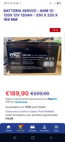

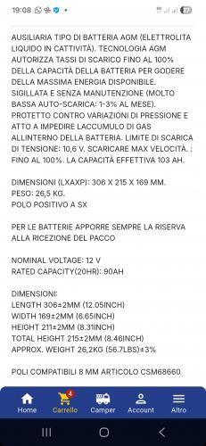

Grazie mille a tutti per i vostri commenti. Vi aggiorno sugli sviluppi. Ho smontato con non poche difficoltà le piastre girevoli e i sedili del camper. Preso le misure e immediatamente reso conto che nessuna agm in commercio sarebbe stata dentro la cassetta per problemi di altezza.
non è presente la scheda tecnica ma vi invio quella della gemella da 100 ah
Spero di aver fatto un buon acquisto.

sarebbe stata dentro la cassetta per problemi di altezza.  alla fine ho aptato per queste  non è presente la scheda tecnica ma vi invio quella della gemella da 100 ah Spero di aver fatto un buon acquisto. Mi resta ora il problema di sollevare le piastre girevoli di 3 cm per consentire l' alloggio delle nuove batterie nel sotto sella. Qualcuno di voi lo ha fatto o ha idee su come fare? Vi terrò aggiornati sugli sviluppi. Grazie per i consigli e spero che in futuro questo post semplificherà il lavoro di qualche altro camperista inesperto
In commercio esistono le AGM da 190mm di altezza.
Leggendo le specifiche della 100 Ah, mi vien da pensare che la 120 Ah è una C100 e non C20, quindi a C20 sarà sui 100-105 Ah massimo; spero che sia un refuso di chi ha scritto le specifiche sul sito.

In commercio esistono le AGM da 190mm di altezza. Leggendo le specifiche della 100 Ah, mi vien da pensare che la 120 Ah è una C100 e non C20, quindi a C20 sarà sui 100-105 Ah massimo; spero che sia un refuso di chi ha
scritto le specifiche sul sito. Per alzare il sedile basta che metti un tubolare con dimensioni opportune tra piastra girevole e telaio sedile; larghezza quanto la superficie d'appoggio su cui va la piastra girevole, altezza quella che ti serve, lunghezza idem come per la larghezza, spessore 2mm e stai sul sicuro. Io ho fatto così per alloggiare la 628 Ah.
Grazie del consiglio, farò come proponi sistemando il tubolare/scatolato.
Da ignorante ti chiedo se il pericolo del refuso c100 o c 20 sta solo nella capacità totale (100 ah anziché 120 ah) oppure nella scarsa qualità di sostenere carichi elevati(cosa più preoccupante per me)
