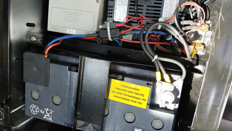

Avevo una situazione simile alla tua.

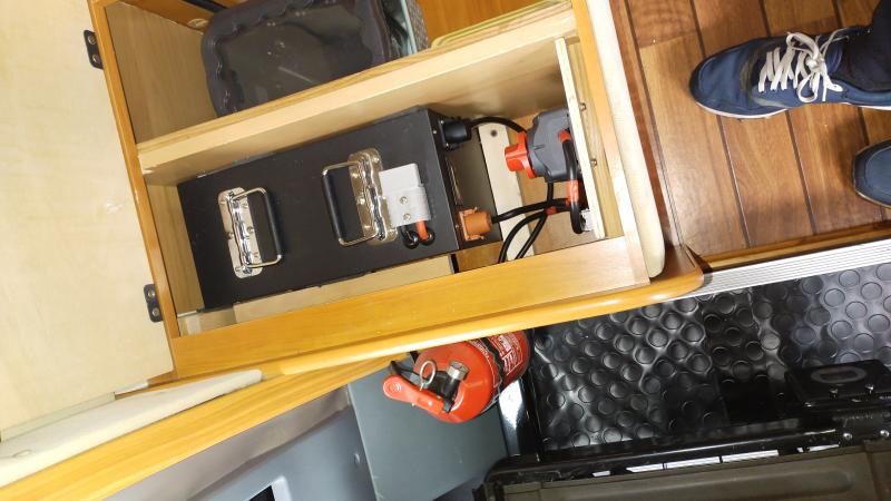

Tutto era compresso sotto il sedile passeggero, ho messo due bus bar e da li ho portato due cavi di circa 80cm da 25mmq alla nuova BS litio in un gavone, ho sostituito anche il cavo BM-Alternatore a DC-DC con un 25mmq.
Il gavone l'ho diviso a metà con una tavola di legno, in modo di poterlo usare anche per altre cose.
In questo modo riesco a mettere mano alla BS facilmente e in inverno la smonto/rimonto in 2 minuti, in questo modo posso arrivare in rimessaggio con la batteria che arriva da casa, anche con temperature molto basse posso ricaricare la BS in viaggio, senza i noti problemi di temperatura bassa che impediscono la ricarica delle litio.
Se si acquista la BS giusta e si fa l'impianto con la testa non si avranno problemi di sorta anche in futuro.
Vecchio impianto con BS sotto sedile:

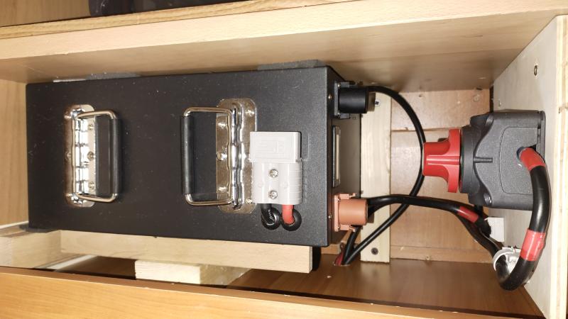

Nuova BS litio installata utilizzando metà gavoncino:
Non avrò mai più bisogno di modificare nulla, se dovessi cambiare la BS, dato che la mia è in metallo e apribile , mi basta cambiare le sole celle e non dovrò modificare in nessun modo cavi o altro.
L'inverter lo uso raramente e se mi serve lo collego alla presa Anderson sopra alla batteria.
