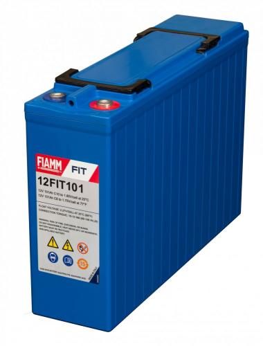

Ciao a tutti, mi chiedevo se qualcuno avesse mai provato questo tipo di batterie Fiamm o ne sapesse qualcosa a riguardo
Anche se sono destinate ad un utilizzo "telecomunicazioni", gruppi di continuità o comunque applicazioni dove risulta più efficiente montare una batteria di questa forma, a confronto fatto con le classiche agm della Fiamm (quelle grigie per intenderci), sembrerebbe essere per l'appunto soltanto la forma a fare la differenza, per il resto non sembra cambiare nulla.
Prima di prenderne una mi chiedevo se qualcuno le avesse già provate utilizzandole come batterie servizi.
Thanks!

E' su da 5 anni
Presa usata su eBay ottima

Ciao grazie per la risposta. La utilizzi con inverter? mi puoi dire qualcosa di più in merito ai carichi?

Ho dal 2012 una monolite della FIAMM (anche questa per uso telecomunicazioni) da 90AH, ancora sta andando alla grande.
Ho un inverter da 600 watt ad onda modificata che uso sporadicamente.
Direi ottima, in alternativa batterie da carrelli (Muletto)

Come carichi oltre all'ordinario è collegato un inverter da 1kw 2 di picco onda sinusoidale che alimenta macchina del caffè da 600watt e un frigorifero sempre 220 volt da 60 watt..
La batteria viene ricaricata dal caricabatteria di serie Cbe A910 da 10 Ampere a in viaggio da un dc/dc da 30A della Nds.
Supporta tranquillamente il prelievo di 60 70 Ampere per il tempo di fare il caffè.
Ma ultimamente a seguito dell'installazione del frigo a compressore gli ho collegato in parallelo una seconda batteria NDS da 100AH.
Prendila tranquillamente è un buon prodotto.

Mi sono convinto a prenderne una da 180ah nuova in offerta.
Grazie a tutti per i pareri!

Occhio al peso sono 58 kg di batteria non facile da manovrare e sostenere
