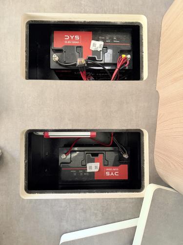

Grazie mille, come vi giro nella foto sotto vedete che nella botola il precedente proprietario appoggiava sopra le batterie quel compensato che in foto d sotto sl mio ginocchio e lo bloccava con le levette che ho evidenziato in rosso per bloccarlo.
Io credo lo facesse proprio per poter sfruttare la botola per stoccaggio appoggiando la roba sopra al compensato.
A me l'idea non fa impazzire o sbaglio?
in rosso per bloccarlo. Io credo lo facesse proprio per poter sfruttare la botola per stoccaggio appoggiando la roba sopra al compensato. A me l'idea non fa impazzire o sbaglio?
Magari ce l'avessi io una botola sotto il pavimento in cui mettere le  2 batterie ,invece di occupare posto in altre parti del camper. Quello è un posto ottimale per metterci le due batterie e sembra fatto a posta.
Se poi tu mi dici che te ne serve una e vuoi liberare l'intero spazio per metterci altre cose ,fai bene,sei tu a decidere sul tuo mezzo .
Altra cosa che non farei. Il vano batterie è bene sia lasciato a loro senza aggiungere altre cose. Anche io ho le 2 batterie che occupano 2 scomparti nel doppio pavimento. In allestimento, dentro uno dei 2 vani è stato messo l'inverter (che per me è piccolino, 600 W) e niente altro. Certo che c'è posto per altro, ma in 7 metri di camper il posto per mettere le scarpe o altro si trova senza andare a metterle proprio vicino alla batterie che, durante il loro funzionamento, subiscono comunque dei cambiamenti di temperatura. Poi c'è sempre il rischio di qualche oggetto metallico che potrebbe toccare i 2 poli... Insomma, per non saper nè leggere nè scrivere io le batterie le lascio sole.
consiglio spassionato...
lascia quelle batterie dove stanno... sono perfette lì così.

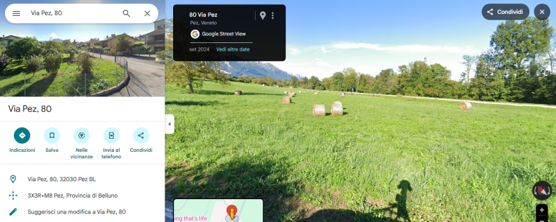

I contatti del sito di Litio Italia danno come riferimento della sede produttiva in un prato??
Via Pez 80, 32030 Cesiomaggiore (BL)
L'immagine è del 2024 e loro dico di produrre dal 2015....qualcosa non torna.
Dove è la sede?

I contatti del sito di Litio Italia danno come riferimento della sede produttiva in un prato?? Via Pez 80, 32030 Cesiomaggiore (BL) L'immagine è del 2024 e loro dico di produrre dal 2015....qualcosa non torna. Dove è la sede?
Sarà un bunker interrato....

E' un utente un po'-.... così. Iscritto da 5 anni con 2 messaggi entrambi a denigrare marchi riconosciuti di batterie, prima Varta ed ora NDS, con messaggi sibillini e per nulla chiari.... fate voi !

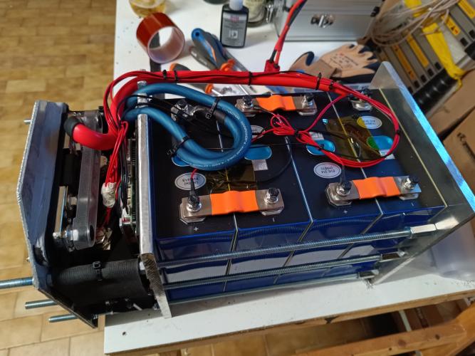

Ti mando il contatto di un vero professionista in privato, vedo che qua nel gruppo si viene discriminati da persone un po' "gnorry", per il semplice fatto di aver creato solo 2 post in 5 anni.. pensa te..

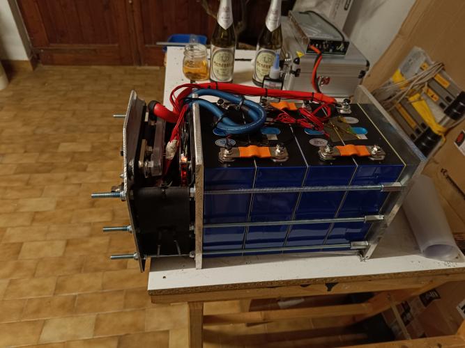

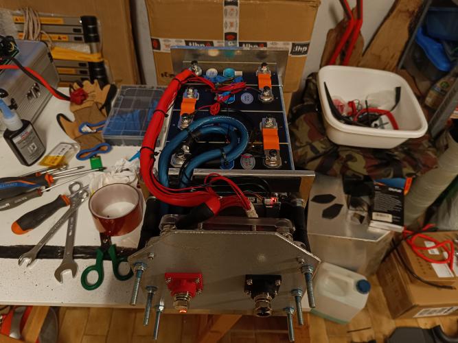

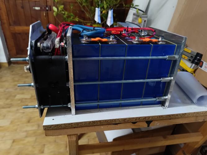

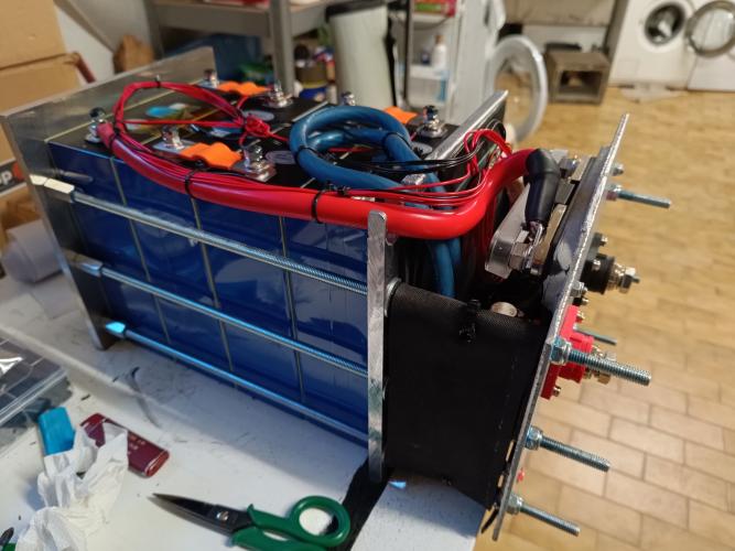

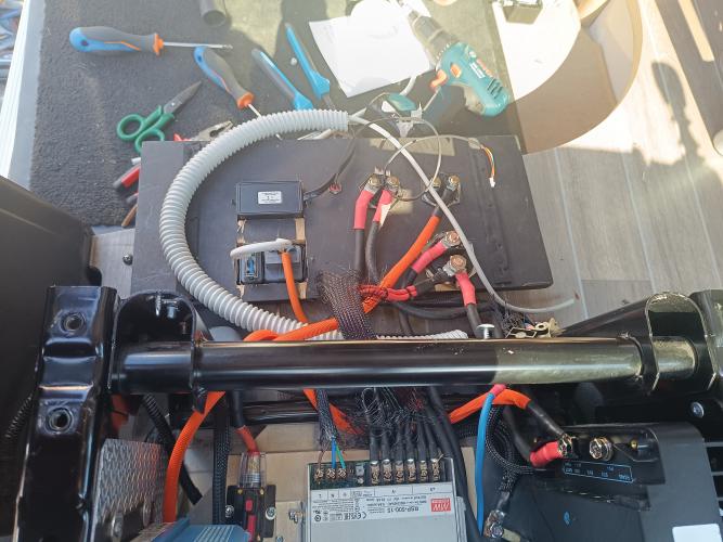

IMG_20250302_143850.jpgIMG_20250302_143913.jpgIMG_20250301_171627.jpgIMG_20250108_165940.jpgIMG_20250108_165947.jpgIMG_20250108_165954.jpgIMG_20250108_170002.jpgIMG_20250108_171612.jpgIMG_20250108_171618.jpgIMG_20250128_105400.jpgun utente un po' ... Così..

In risposta al messaggio di Davidino85 del 11/01/2026 alle 11:53:14
scusa ma veramente servono delle piastre di acciaio o simili che sembrano spesse 2 cm con tutte quelle barre filettate m10 o m12?
le batterie già pronte dalle Nds da migliaia di euro alle sconosciute da centinaia passando dalle economiche ma "di nome" (eco worthy e altre) hanno involucri di plastica e dentro ci sono celle tenute da nastro adesivo in fibra
