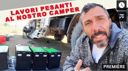

Tornando alle Litio del camper Valentino, mi sembra che lui abbia molte cose che lavorano con le batterie, spero che a suo tempo abbia previsto le Litio perché di sistemi di ricarica ne ha parecchi, non solo il fotovoltaico.
Secondo voi queste "cose verdi" che roba sono?
Sembrano dei parallelepipedi autonomi, forse con dentro il BMS... plug&play?
Ma c'è una cosa che non mi torna sulle batterie Pluyg&Play.
Valentino ha un impianto a 24 volt, ogni batteria ha un BMS che tiene sotto controllo tutti gli elementi, ma con due batterie in serie è come avere una sola batteria con un numero doppio di elementi rispetto a quella a 12.
Con delle batterie Plug&Play è possibile far dialogare i due BMS tra loro per avere un equilibrio di tutti gli elementi in serie, indipendentemente dal fatto che sono contenuti in due ... scatole diverse?
La mia è una domanda, proprio non lo so...
Stasera fugheremo ogni dubbio... avessi io la portata che ha Valentino.

Ecco le batterie !
https://www.super-b.com/en
http://www.marineautomation.it/...
Loro le hanno avute dal produttore in Olanda ma ci sono rivenditori anche in Italia.
Sono realizzate con pacchi di batterie da 3.7V di tipo 18650 che sono in vendita già da anni e molti se le sono realizzate in proprio. Ovvio che bisogna essere competenti in materia ...

sicuramente ottime batterie ma una da 160Ah a quasi 2.700€ è veramente tanto, ma se loro le hanno avute in regalo ben venga

Batterie che tramite canbus comunicano tra loro da configurare via software...
Non credo sia venuto un sistema energetico semplice e affidabile, adatto a girare il mondo in luoghi sperduti.
Diciamo che hanno tolto 250 kg e recuperato il gavone posteriore che prima era occupato al 20% dalle batterie.
Oltre 10.000 euro di spesa e 8 batterie da smaltire che, a loro dire, sono ancora buone oltre il 90%.
