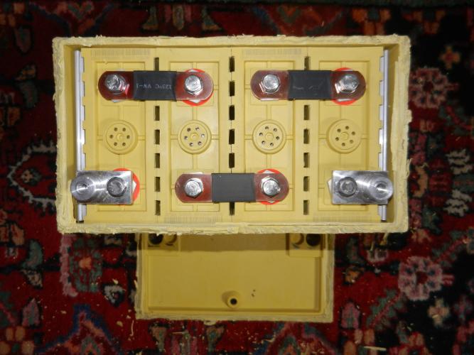

State prendendo fischi per fiaschi smiley
1) Mai avuto batterie Luminor .
2) La batteria LP12V90AH è una batteria senza BMS . Sono 4 celle Winston da 90 Ah  in serie .

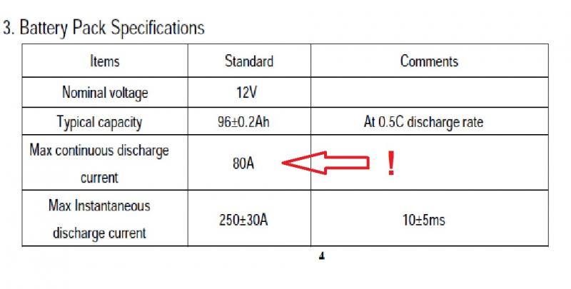

OK,
La Luminor, rispetto alla LP12V90AH,  è una batteria più idonea , se non sono necessari assorbimenti continui alti, avendo già un bms integrato.
La scelta della batteria giusta dipende dall'uso che si vuole fare.

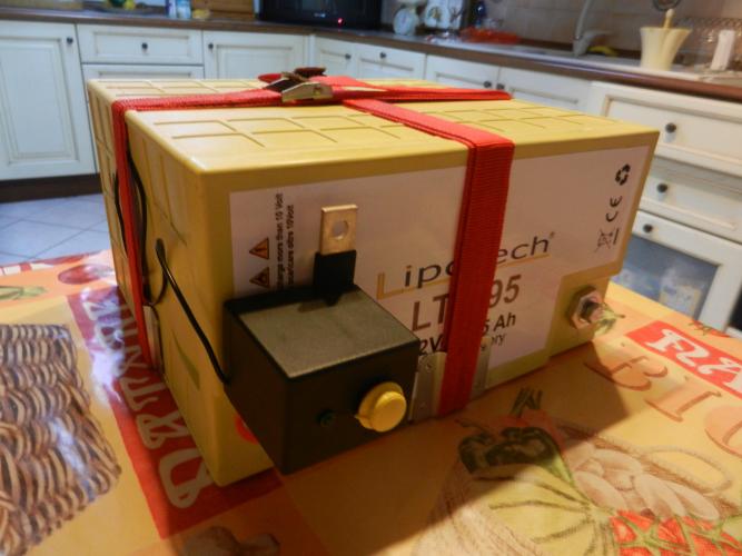

Certo che puoi...
Ma avrai una batteria al litio da 180 Ah senza nessuna elettronica di controllo.
Io ho avuto quella batteria per 1 anno accoppiata ad un relè di minima tensione.
Non guardare l'etichetta. La batteria è una Winston da 90 Ah che quando passa il confine di San Marino diventa da 95 wink
Quando ho deciso di raddoppiare a 180 Ah ho preferito un BMS più completo.
