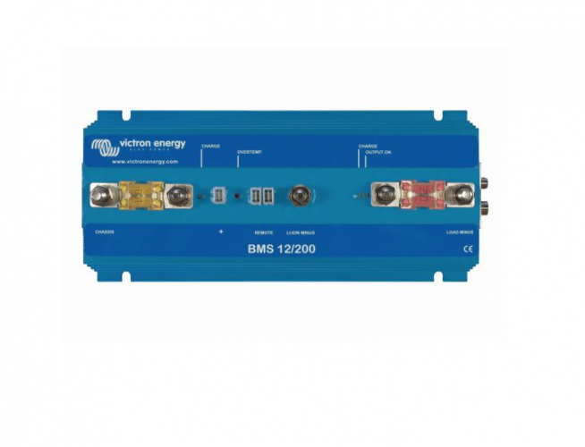

Ciao Mario,
Cosa significa far dialogare il relè con i BMS?
Il relè legge solo sovratensioni o anche sottotensioni?
Può funzionare anche con
q
uesto?
https://www.victronenergy.it/up...
Grazie e saluti

hai quotato me che non ho titolo e conoscenze per parlare... ma tento di dire la mia: secondo me potrebbe essere una valida alternativa. La funzione stacca-attacca batteria sarebbe comandata dal bms all'ingresso remoto a meno che non si voglia mantenere i valori impostati dalla fabbrica. Facendo ciò non so se si andrebbe a compromettere, o quanto meno influenzare, il lavoro di equalizzazione dei bms. Detto ciò spero che qualcuno, di quelli che sanno sul serio, possa risponderti.

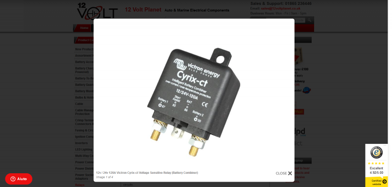

Mi sembra un normalissimo ma grande "relè" magnetico
 Ma sempre con un suo CONSUMO assai elevato
Avrei preferito un Cirix Victron Lithio
ma il modello da 230 A
con comando a distanza
e consumo assai irrisorio.
E un tale Bms
