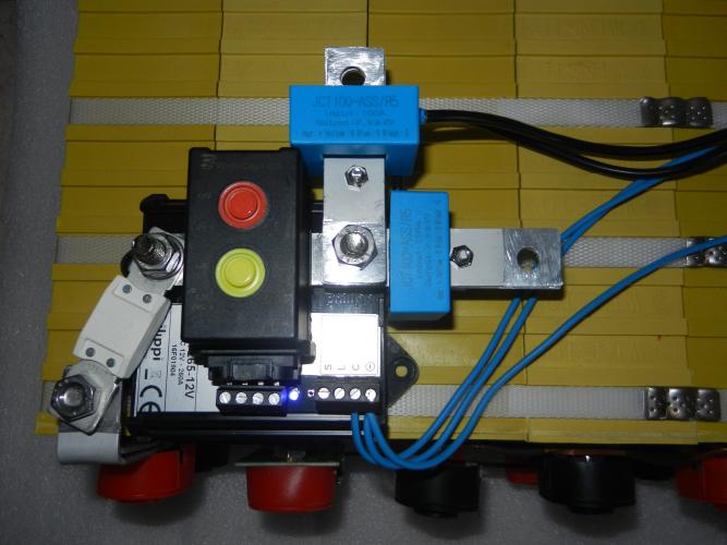

cosa intendi per sensori carichi-generatori? mi sono da subito dato la spiegazione che potrebbe essere stato il frigo a funzionare con la 12v della bs piuttosto che con quella della bm, ma non volevo dire una casssata...
Hai due sensori blu sul Philippi .
Sono collegati correttamente ? questo intendo.
Quando sei in moto , hai controllato l'app sullo smartphone per vedere se la batteria carica oppure si scarica ?
E' la prima cosa da fare ....

quindi ti riferisci agli shunt? mi era sembrato di capire che avrebbero funzionato lo stesso anche invertiti. comunque controllerò e verificherò anche sullo smart cosa succede col motore acceso
p.s. ho guardato la foto e in quello IN è collegato il cavo del pannello, su quello OUT c'è quello dell'inverter e quello del cavo che si collega col vecchio polo + della batteria originaria.
cmq il mio alternatore non ha mai caricato a 14.2, ma al massimo 13.4
Modificato da mario nicosia il 20/03/2018 alle 18:37:40

quindi ti riferisci agli shunt? mi era sembrato di capire che avrebbero funzionato lo stesso anche invertiti. comunque controllerò e verificherò anche sullo smart cosa succede col motore acceso p.s. ho guardato la foto
e in quello IN è collegato il cavo del pannello, su quello OUT c'è quello dell'inverter e quello del cavo che si collega col vecchio polo + della batteria originaria. cmq il mio alternatore non ha mai caricato a 14.2, ma al massimo 13.4

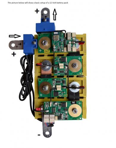

Un sensore va messo in un senso e l'altro nel senso contrario !
Certo che funziona lo stesso ma il contatore degli Ah invece di aumentare diminuisce....
Sulla foto sotto il sensore blu in basso è quello dei carichi.
Quello più in alto dei generatori ( nel mio caso solo dei pannelli solari )
Se guardi bene vedrai che i sensori sono uno in un senso e l'altro nel senso opposto .
Lo vedi anche dalle viti di fissaggio.

ho capito, quindi uno dei miei sicuramente è montato al contrario perché sono tutti e due nello stesso verso. Questo influisce solo sulla misurazione e non sul funzionamento del sistema?
Mi è venuto un dubbio quando hai messo la foto della batteria ma non si vedeva abbastanza bene.
Eppure ci sono delle belle foto nel manuale d'istruzione.
Bisogna non solo leggere ma anche guardare le figure !

cosa vuoi che ti dica, mi è sfuggito questo particolare anche perché la mia ignoranza mi ha portato a pensare che non avesse importanza il verso di montaggio. In pratica, nel mio caso, sarebbero falsati solo i valori di ricarica dal pannello.
