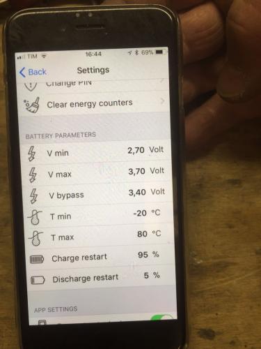

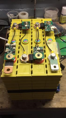

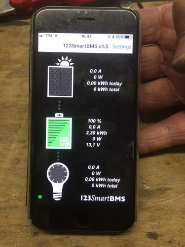

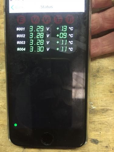

non sono riuscito a fare un salto a vederla in officina blush ma la stanno assemblando:
e testando con i parametri BMS di default:

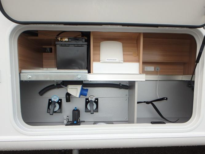

Posso consigliare di verificare da subito le dimensioni assemblata:
  • Larghezza 22cm
  • Lunghezza 36cm
  • Altezza (con spazio utile elettronica e morsetti) 30cm
Nel mio caso ci sta per un pelo di devil nel service box a DX:
Posterò le foto dell’assemblaggio finale nel suddetto vano e sicuramente la prova “sul campo” wink

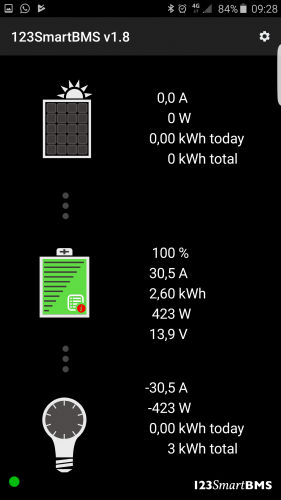

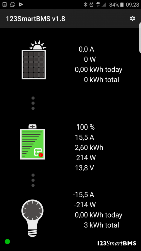

con impianto parallelatore di serie:
con impianto parallelatore supplementare:
in marcia devo ancora testarlo.

con impianto parallelatore di serie: con impianto parallelatore supplementare: in marcia devo ancora testarlo.
Si nota la differenza yes

nessuno segreto: ho solo creato un impianto con relè parallelatore in aggiunta a quello di serie con cavi da 25 e relè simile a quello che avevi preso tu al posto del philippi.
Quando ero in marcia e presumo non appena il frigo cominciava a funzionare a 12v il consumo superava la ricarica della bs

tieni sotto controllo i valori di ricarica durante la marcia e caso mai fallo: io ho sfruttato un interruttore che avevo predisposto per un'eventuale alimentazione della telecamera per gli scarichi e che comando dal posto di guida che mi permette di far attaccare o no il relè supplementare.

cmq non è un problema di alternatore ma di sezione dei cavi originali della cellula e penso anche di caratteristiche del relè
