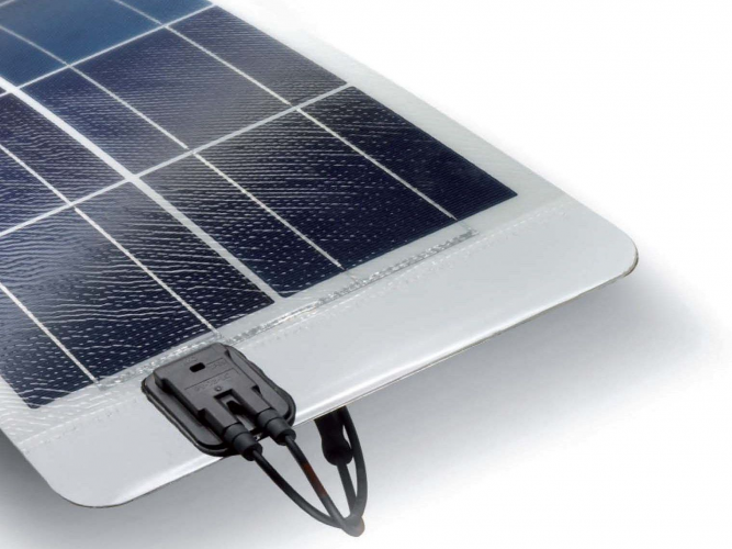

Montate 2 LHT da quasi due anni
Partito per i vari WE invernali sempre a quasi 14 volt.
Pannelli sul tetto 500Wp di Diamante Inox flessibili
incollati
di varie potenze ed ingombri
Larghi solo 340 mm e lunghi 2050-1750-1075 mm. da 100-82-50Wp cadauno
NO Efoy non serve al mio uso

Pannelli diamante difficilmente reperibili e solo per ordini di almeno 20KW
Ho pronti DUE da 100Wp  che avevo ordinato in più da ultimo impianto montato
a clienti su tetto in lamiera della loro azienda.
cad.200€ + iva  e trasporto da convenire ,o se ritiri tu aTN.
Se servono ci sentiamo per mail o telefono.

Se non ci sono oggettivi problemi di "spessore" sul punto di installazione, preferisco i pannelli tradizionali con telaio in Al, danno più sicurezza nella dispersione del calore in situazioni estive oltre a costare meno di 1 euro/ W e dare una possibilitá di scelta di tipologia delle celle, dimensioni e proporzioni del pannello enormemente più ampia.
24/01/2008 10509
Inserito il 26/04/2018 alle: 11:28:28
Non è possibile fare paragoni con prodotti commerciali  e di grande produzione
Il "Diamante" è su foglio inox da 3 mm
Produzione italiana da casa costruttrice particolare e fatto solo a richiesta
Alcuni dei miei sono incollati direttamente
altri distanziati di 15 mm con piccoli profili ad U
pochissima differenza di temperatura sul pannello
nessuna differenza misurata al soffitto interno
in quanto il foglio inox funge da radiatore e il tetto
è in fibra.Ed   il pannello non avendo vetro superiore
ma solo uno strato speciale si raffredda molto meglio
che avendo sopra 5 mm di vetro!
11/08/2003 7771
Inserito il 26/04/2018 alle: 12:36:07
I Diamante senz'altro saranno ben fatti ma gli altri vanno comunque benissimo, anche in condizioni termiche "da Africa", pur se commerciali e di grande produzione. Se il 95% dei produttori proteggono celle e giunzioni col vetro (in genere da 3-4 mm) magari è utile. È logico toglierlo su un flessibile, ma se il pannello è rigido ...
Insomma se non si ha davvero l'esigenza di uno spessore sottile, a mio parere non vedo motivi per abbandonare il pannello "classico".

Inserito il 27/04/2018 alle: 22:45:32
In risposta al messaggio di Armando del 26/04/2018 alle 12:36:07
I Diamante senz'altro saranno ben fatti ma gli altri vanno comunque benissimo, anche in condizioni termiche da Africa, pur se commerciali e di grande produzione. Se il 95% dei produttori proteggono celle e giunzioni col vetro
(in genere da 3-4 mm) magari è utile. È logico toglierlo su un flessibile, ma se il pannello è rigido ...  Insomma se non si ha davvero l'esigenza di uno spessore sottile, a mio parere non vedo motivi per abbandonare il pannello classico.
Uno dei motivi,potrebbe essere il peso,quelli flessibili pesano veramente poco!
CarloVa
11/08/2003 7771
Inserito il 27/04/2018 alle: 23:51:03
Quelli flessibili certo sono più leggeri e poi se la flessibilitá serve c'è poco da dire, così come se piace a chi lo compra :) .
Ma per aspetti oggettivi su quelli di cui sopra, leggo:
" Il "Diamante" è su foglio inox da 3 mm"
Se è così (magari non ho capito bene?) ad es. col 100W che misura 2050x340 mm risultano 20.5x3.4x.03x7.85= 16.4 Kg.
Se l'inox è da 2 mm saranno 11.9 Kg.
Più il pannello f.v. che ci va incollato.
Ho appena montato un monocristallino da 100W "classico" che pesa 8 Kg .. e ce ne sono anche piu leggeri.
Modificato da Armando il 28/04/2018 alle 09:12:55
24/01/2008 10509
Inserito il 28/04/2018 alle: 13:46:34
In risposta al messaggio di Armando del 27/04/2018 alle 23:51:03
Quelli flessibili certo sono più leggeri e poi se la flessibilitá serve c'è poco da dire, così come se piace a chi lo compra :) . Ma per aspetti oggettivi su quelli di cui sopra, leggo: Il Diamante è su foglio inox
da 3 mm Se è così (magari non ho capito bene?) ad es. col 100W che misura 2050x340 mm risultano 20.5x3.4x.03x7.85= 16.4 Kg.  Se l'inox è da 2 mm saranno 11.9 Kg. Più il pannello f.v. che ci va incollato. Ho appena montato un monocristallino da 100W classico che pesa 8 Kg .. e ce ne sono anche piu leggeri.
Il peso del 100Wp e di 6,6 kg.
spessore totale 3,5 mm
http://www.solarit.it/prodotto_...
11/08/2003 7771
Inserito il 28/04/2018 alle: 15:08:03
​​​Ah bene yes, quindi non è un foglio inox da 3 mm ma circa 1 mm o qualcosa meno
Modificato da Armando il 28/04/2018 alle 15:13:02
24/01/2008 10509
Inserito il 28/04/2018 alle: 18:25:42
In risposta al messaggio di Armando del 28/04/2018 alle 15:08:03
​​​Ah bene , quindi non è un foglio inox da 3 mm ma circa 1 mm o qualcosa meno
Domani misuro solo il foglio inox con il calibro
dai vari FV
il tornitore
il tornitore
25/08/2015 6478
Inserito il 28/04/2018 alle: 21:35:27
Se è 3mm e pesa 6.6kg in totale, come dice franco49tn, penso che sia alluminio o qualche lega di Al... è più plausibile... Se fossero 3mm di acciaio inox classico (aisi 304) costerebbe tanto.
24/01/2008 10509
Inserito il 28/04/2018 alle: 21:40:41
In risposta al messaggio di il tornitore del 28/04/2018 alle 21:35:27
Sono sicurissino sia inox è oltre 5 anni che li conosco
e li monto :lo spessore esatto della lastra , domani -
Spessore lastra inox  1,5 mm.
Spessore totale 3,5 mm.

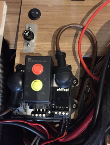

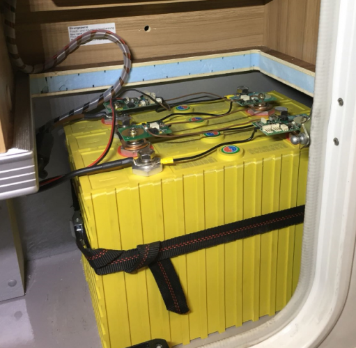

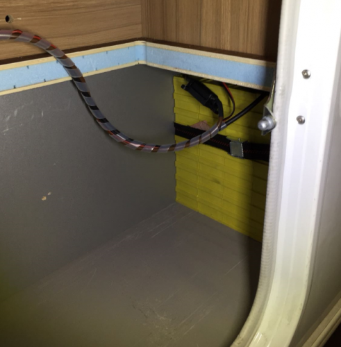

Tornando in tema wink procedono le fasi di installazione della LiFo:
Non è ancora la configurazione finale enlightened
