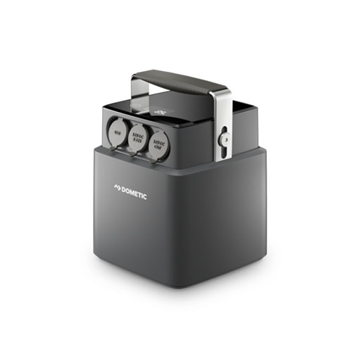

Inserito il 14/03/2019 alle: 16:45:41
Finalmente qualche casa si "sveglia" e propone delle novità
Poi sul prezzo ci sarà da commentare !
https://www.camperonline.it/new...
Modificato da franco49tn il 14/03/2019 alle 16:46:26
27/08/2018 3118
Inserito il 14/03/2019 alle: 16:56:27
Poche settimane fa ho preso al Lidl l'avviatore di emergenza, in pratica è una batteria LiFePo4 da 12 Ah, ha 2 uscite USB, una presa accendino una lampada ed in più i coccodrilli per avviare in emergenza motori fino a 3000 cc benzina e 2000 diesel.
La dometic è da 40 Ah, avrebbero potuto inserire anche la funzione avviamento.
