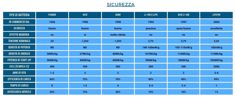

Preso in rete, utile a capire le differenze tra i vari tipi di batteria.
Tiziano
