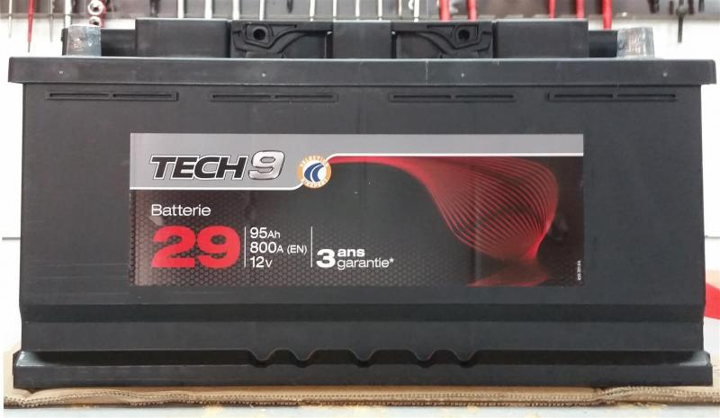

Pensa che se venivi da me ti davo una batteria nuova da 95Ah con 50 euro...e una birra.
Comperata in emergenza in Francia a fine Agosto, ma ora non so cosa farmene.
