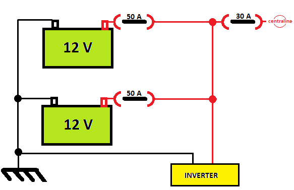

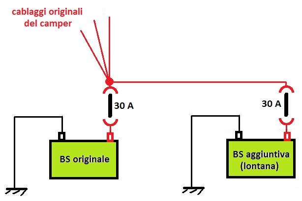

A seconda se hai un inverter oppure no puoi usare uno di questi due schemi che offrono delle protezioni sotto forma di fusibili direttamente sul polo positivo di ciascuna batteria.
I fusibili vanno installati vicinissimi  al polo positivo, millimetri e non centimetri per intenbdersi.
Ma c'è una cosa da dire.
Fari i cablaggi per collegare due batterie non è una cosa che può essere fatta con una capacità minima sulla corrente e sui capicorda, ci voule un po' di pratica sui cablaggi di potenza.
Dalla domanda che fai potrei consigliarti di farti aiutare da un amico eletttricista usando fili da 6 mm quadri.
Marco.
